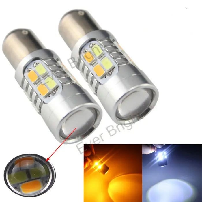

Bombillas normales LED Switchback si que hay como estas:
Pero con el casquillo PY24W para el E92 no la he encontrado.
¿Se puede meter esta bombilla normal en el casquillo del PY24W? Osea quitar la bombilla naranja OEM del video y poner la de la foto? ¿O es fija con ese casquillo PY24W?

He investigado un poco mas y creo que esta difícil el tema. Creo que el tipo de bombilla PY24W es todo uno y no se puede separar bombilla por una parte, casquillo por otro. Entonces tiene que ser PY24W Switchback directamente. Cosa que no he encontrado. Que lastima. Haber si alguien sabe si existen...

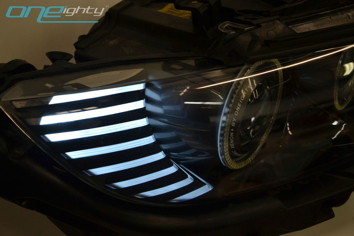

Pero imaginate esta idea con los focos de @ivan.s por ejemplo... Con esos intermitentes yo creo que tiene que quedar de lujo!

Le quedaria encendido asi junto a los angel:
Y luego al dar intermitentes haria el cambio a naranja :rolleyes:
