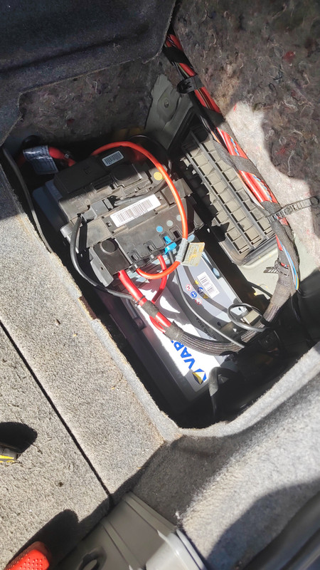

Buenas!!! Tengo un e90, con bastantes fallos a ver si logro quitarle lo mayor y dejarlo bien.
Lo primero ha sido, cambiar la batería por una AGM de 95ah y ahí empieza el lio.
Tengo un K dcan, que en ista va perfecto.
Ista P cuando logré que me reconociera el coche, no me daba la opción de reequipar la batería. Tampoco logro descargar una versión superior.
Carly me dice que solo con el adaptador original, que me parece bastante caro.
Bimmercode que me han pasado, no me detecta el coche con el Kdcan.
He preguntado por aquí, pero la mayor parte de los talleres cerca, es como si les hablara en chino del tema, y en la casa oficial me dicen que solo lo hacen con su batería, pero hace 2 dias que le puse una Varta de 200 e...
Si alguien me pudiera orientar un poco, sería de lujo! Gracias!!

Y realmente necesita de registro?? Llevas IBS??
Lo más fácil sería con Carly. Igual tienes a algún forero cerca que lo tenga y te eche una mano...
Lo de los talleres me parece muy raro. Si tienen una máquina de diagnosis un poco decente, deberían poder hacerlo...

Juraría que si tengo IBS, bueno al menos fue cambiar la batería y saltar el aviso del airbag. Ista me dice que tengo equipada una batería de 80ah.
Carly me dice que el adaptador no es compatible, me resulta raro porque da la opción de usarlo, y con ISTA y algunas cosas en Bimmerlink va de lujo.
Soy de tenerife.

Carly solo usa adaptadores de su propia marca. Por eso no te deja que funcione con el cable ese...
El IBS no tiene que ver con el airbag. Tienes que ver que tipo de borne negativo llevas en la batería.
Con IBS sería similar a este:
Y sin IBS sería un borne normal:
KLEMA-PRZEWOD-MINUS-MINUSOWA-6990119-BMW-X3-E83
Como te dicen, teniendo K-Dcan puedes usar Tool32 y NCS Expert.

Si, es la primera opción del borne negativo.
Algúna versión de tool32 en concreto? Gracias!!

si solo es registrar la bateria, apartir del minuto 8:50 con ista D.
cambiar amperage con impa.

Justo ese estaba tratando, incluso el autor del video me echó una mano, pero ISTA P no me da opción de reequiparla, me faltan opciones. Ahora viendo, la DDE ISTA me la marca en rojo, me fallan las RPM... supongo que primero tengo que solucionar eso.

En mi caso no hay comunicación con la centralita a pesar de funcionar el coche, bimmer tampoco se comunica con ella.
