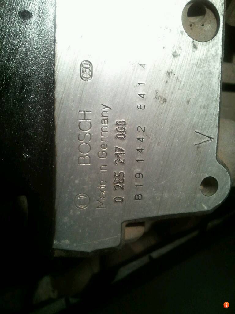

    [​IMG][​IMG]
    Este es el mio, espero que se vean los números

    La referencia que he puesto es de la parte hidráulica, subo unas fotos.
    Y otra foto de la parte electrónica:
    Pero cuando hago una busqueda conla ref de mi abs en google, me aparecen módulos como el mio:
    https://www.google.es/search?q=3451...i57.217j0j7&sourceid=chrome&es_sm=93&ie=UTF-8
    También comentaros que hemos confirmado REF y coincide con el compañero del foro por lo que voy a proceder a comprar la pieza, supongo que la semana que viene ya la tendré en mi mano y saldré de dudas, iré posteando los avances.

    Mi coche es e39 530da 2002 se que la ref bosh acaba en ....005 pero no se a que te refieres con lo de realoem si quiere doy mi numero de bastidor y lo miras tu mismo.
    De todas formas en los desguaces centralitas de estas no hay ni una

    Solo queria comprobar si; como aparece "realoem.com" en la que puedes buscar las referencias de las piezas de tu coche, deberiamos tener el mismo modulo si tu llevas asc y no dsc.
    Si quieres te lo miro pero es muy facil que tu lo compruebes y con eso lo sabes para cuando vuelvas a necesitarlo. No me manejo bien colocando enlaces e imagenes, asi que voy a lo mas basico. Pones en el buscador realoem.com / pinchas en realoem.com catalogo de..... / colocas los 7 ultimos digitos de tu chasis (buscar) / ahi te indica cual es tu modelo, pulsas en buscar pieza y te aparecen las partes del vehiculo, en este caso le das a frenos/sistema de control automatico/grupo hidr.asc ó grupo hidr.dsc, según tu caso. Es muy util y tiene muchas opciones que te vendrán bien para localizar piezas.
    Te digo que es bastante fiable pero con algunas piezas, como en este caso, parece que bmw siguio con su misma referencia pero instalando modulos con ref. bosch que seria compatibles o los mismo a los que bosch habia cambiado la referencia.
    No se si esto aclará algo.
    P.D. Tu coche lleva asc ó dsc?
    P.D.bis. ¿Anda por ahi ese tema con los foreros que habian tenido problemas con abs?

    Esta es mi centralita, perdonar pero se a subido del reves la foto
