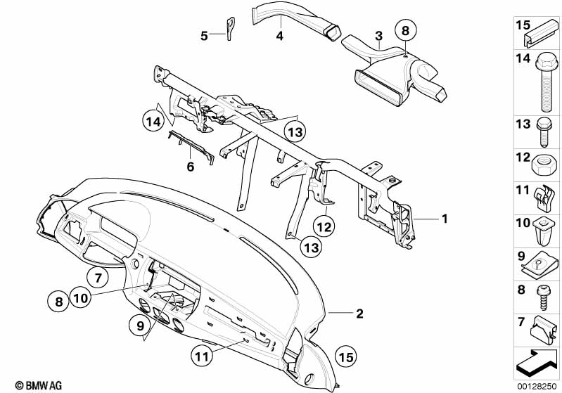

    Hola !
    ¿Alguno tiene a mano la referencia de la tapa de abajo del volante que ya viene con el recorte?
    Muchas gracias.
    Saludos!
  26. Castanya
    Castanya Forista Senior
    21 Feb 2011
    6.926
    1.271
    BCN
    ZIVMC
    Debe de estar en la sección del vehicle trim en RealOem o webs similares...
    Pero como ni se ni que pieza es, ni el año, ni el número de bastidor del zarrio palido ese que llevas, casi que mejor mires, si por forma reconoces que pieza es...
