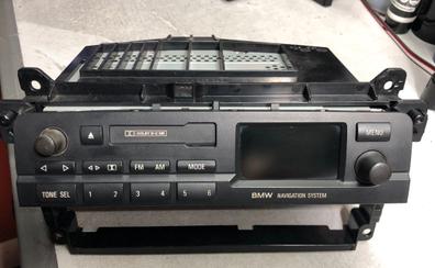

Buenas! Me he comprado una pantalla de esas android chinorris, aunque bien resuelta (tiene los botones simulando estética "OEM"), y he visto que si el coche de serie tenía navagador, la instalación se complica y hay que comprar un cable de 5 metros para pasarlo al maletero.
Mi coche ahora mismo tiene una radio cd business mp3, pero de serie llevaba una de cassete, con el mini navegador de flechas. Detrás en el maletero lleva el cargador de cds.
Conste que no tengo ni idea de car audio, mi duda es, no siendo un navegador de pantalla grande, me hará falta comprar el cable ese largo?
Os dejo foto de la radio de serie del coche.

Si llevas en el maletero el módulo de la radio si te hace falta el cable largo.

Yo tenía esa misma radio navegador de flechas naranjas, se fastidió a los 7 años aproximadamente y puse una business con cd, sin mp3 y fue quitar y poner.
Y hace 2-3 años puse una android y también fue quitar y poner.
Viendo lo que tú has hecho creo que no te hace falta el cable de 5 metros, creo recordar que si el módulo de radio lo tiene en el maletero, es cuando hace falta el cable. Se ve que esa radio navegador, la sacaron con módulo en el maletero y otro integrado.

Mañana si el catarro me lo permite me pondré al lío y lo comprobaré. Era para saberlo y no llevarme el chasco jeje
Por lo que me dices, creo que no me hará falta el cable, o eso espero jej

Refloto el tema para comentar que tenías razón, no tuve que pasar el cable desde el maletero. Desconectar y conectar la clema y listo :guiño:
