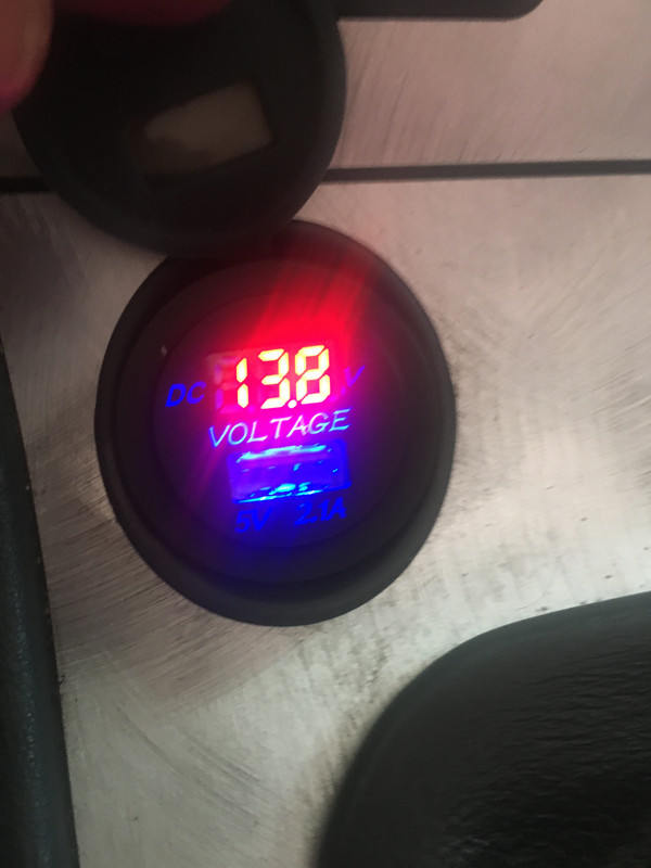

    Como me aburría, he cambiado el encendedor (yo no fumo), por un voltímetro digital que además incorpora una toma USB para enchufar el movil.
    Lo he conectado a la toma de corriente con contacto, ya que el mechero viene alimentado permanentemente.
    Aqui unas fotos del resultado:

    En la primera foto lleva puesta una tapa que deja ver el voltaje y en la segunda está abierta dejando ver el USB

    Pues mola!! Tuviste que desmontar la consola?
    De cuánto amperios es la toma USB? A mi me gusta que vaya siempre encendido el mechero porque alguna vez he dejado ahí el móvil cargando

    La toma USB es de 2,1 A.
    Lo he conectado a la toma con contacto por el tema de consumo de batería...
    Edito: No he tenido que desmontar mas que el pomo de la palanca de cambio, la funda de cuero y la esponja interior y tienes acceso al mechero por abajo.
    La conexión la he hecho desmontando la radio, eso si.
