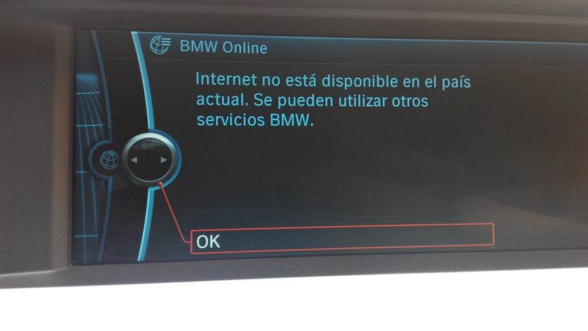

    La duda es si puedo conectarme a Internet o no.
    Tengo este equipamiento :
    S612A BMW ASSIST
    S615Ainternet preparations S615A Expanded BMW Oliver Información
    S616A BMW ONLINE
    S620A Voice control
    S633A Preparation, mobile phone, Business
    S6AAA BMW TELESERVICES S6ABA Control for Teleservices
    S6VCA Control for Combox
    Tengo el teléfono conectado y compartiendo conexión pero al intentar entrar me pone lo siguiente:
    Que significa? Falta algo? No funciona en España?

    Al ser un coche importado tendrás que "pasarlo" a España y aun así tengo mis dudas si funcionaría porque nunca lo pude probar en ninguno.

    He consultado en BMW y me han dicho que:
    El BMW Assist funcionaria a través del telefono de Alemania (alemán o ingles) los cuales transferirán la llamada a España.lo que no se es si podrán acceder a los datos del coche si no funciona internet...
    Internet no funciona ya que los servicios que se ofrecen en Alemania y España son diferentes:nose:, no estoy seguro y tengo que comprobar si mi combox lleva sim integrada o no.
    Y para actualizar Teleservices a mi concesionario actual tengo que mandar el formulario que hay en la web ( esto no me interesa demasiado)
    Aparte tengo que mandarles un email con la documentación del coche a mi nombre para que actualicen su base de datos con mis datos para campañas, etc...
    No me convence demasiado, habrá que seguir investigando un poco si vía coding o así se puede hacer algo.

    Buenas noticias, por fin he conseguido conectarme, tal como me dijeron en el conce, mi combox no es la telematica, por lo que debería conectar, y efectivamente, ya ha conectado.
    He conectado compartiendo Internet por bluetooth, ya lo había intentado antes, supongo que necesitará buena cobertura de datos.
    Ahora tengo que conseguir que conecte automáticamente sin tener que aceptar cada vez en el móvil la conexión.
    Y lo siguiente probar lo de enviar una ruta o itinerario desde el ordenador, a ver si lo consigo que eso si es algo más útil.

    En el mio tampoco aparece bmw live ni las apps, también es bmw online, para live y apps supongo que habrá que codificar eliminando assist.
    En teoría el assist esta bien, si te quedas tirado por ahí, se supone que se conectan al coche y pueden hacer un diagnóstico online, en la práctica eso es aún ciencia ficción por lo que no sirve para nada.

    Mi coche es aleman, finales 2011 y me conecta a internet sin problemas sin pasar por el conce. No tengo BMW live, estoy empezando a leer temas de codificación

    @ivm Has podido registrar el vehículo en la web de connected drive, con tu cuenta de usuario? A mi no me deja. Me dice que mi coche no lleva dispositivo de telefonía móvil. Sin embargo, internet tengo y BMW live también. Les he mandado un correo a ver que responden.

    Bueno, pues resulta que es porque tiene el contacto de Teleservice en Alemán. El martes lo llevo a actualizar al concesionario de la zona y les preguntaré si hay que rellenar el documento para que transfieran el teleservice a España, que creo que si.
    Por lo demás, me funciona internet y bmw online con normalidad, pero Assit, y las funciones de teleservice, no.

    El teleservice en alemán no tiene mucha importancia, solo es el acceso directo al tlf de tu conce.
    Para activar en la web me dijeron que era para modelos de 2012 o 13 en adelante.
    También que para "contratar" las apps hacia falta tener el usb del reposabrazos .

    Pues en el teléfono de att cliente de connected drive, me ha comentado que es porque viene activado esto:
    08SC Activación nacional especifica de TeleServices, pero para Alemania, al igual que el teléfono de contacto
    Por eso, no me lo reconoce el sistema al intentar añadir el vehículo a mi ID de My connected-drive.
    Me comentó que no hay un software que lo actualice, pero al comentarle que el martes lo llevo al conce y entonces me dijo que es posible que con la actualización de módulos que le hagan podría quedar activo (vamos, que no tenía ni puñetera idea, jeje)
