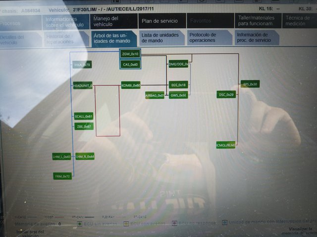

    Haz una foto de las unidades de mando y de los errores, por que me da que los fallos no estan en la FRM.
  9. franbass
    franbass Forista
    1 Ene 2017
    1.009
    444
    En el mundo
    F31 ///M
    Tengo 2 errores, 1 en HU q es por la pantalla android q tengo puesta y otro en el FEM por el cortocircuito, ninguno me deja borrarlo. El del HU lo entiendo porque no esta solucionado pero el otro si:

    Vale, ya lo veo, pero no entiendo por que no te deja hacerle nada a la Fem.
    No soy un experto en ista, pero se que cuesta mucho encontrar las diferentes opciones que hay, me paso el mes pasado cuando cambie la bateria...
    Intenta indagar un poco mas, bien en el fallo o directamente en la Fem, sino, utiliza el propio buscador de ista, seguro que encuentras lo de reiniciarla.

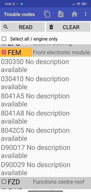

    Mi problema fue como ya comente igual que el del forero franbass . Le puse el panel del clima LCI para que tuviera luz ambiente, lo conecte a la luz del boton del cierre centralizado . El corto se produjo cuando saque el panel al sacarlo enganche el cable y supuestamente se solto algo y se produjo el corto , a los dias me di cuenta que no me funcionaban las luces que llevan los botones de los alza vidrios ni los led que alumbran el cambio desde el techo . lo primero que realize fue un reset con el Bimmer-tool saliendo lo siguiente en la imagen.[​IMG]
    Despues de limpiar los fallos con Bimmer-tool me quedo esto que no pude borrar . [​IMG]

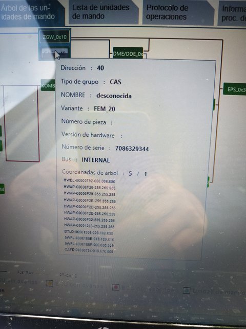

    El corto ya lo eh reparado pero hay en las fotos de ista-D ves tu algun fallo tanto en el arbol de las unidades como en la imagen siguiente por que creo que en la imagen del arbol tendria que sali la centralita del Fem roja com al compañero , si es cierto que en la siguiente imagen del fem salen una serie de codigos que no se si son esos.

    En la imagen que has puesto, se ven errores 0
    En rojo saldría si no tuviera conexión. Si tiene fallo se pone en amarillo/naranja.
    Los códigos esos que te salen, no son de errores, por así decir... Son los códigos de identificación y de función para que la centralita funcione bien.
    Los errores que detecta el ISTA, lo muestra de la siguiente manera.
    El módulo implicado se pone en amarillo/naranja, y abajo a la izquierda hay un contador de averías que pone las totales.
    Para verlas abajo a la derecha aparece un botón de historial de averias.
    Si le das a ese botón, veras el listado de las averias, los km a los que se produjo, si esta existente o si ya no está. Y abajo a la Izquierda hay un botón de borrado de historial.
