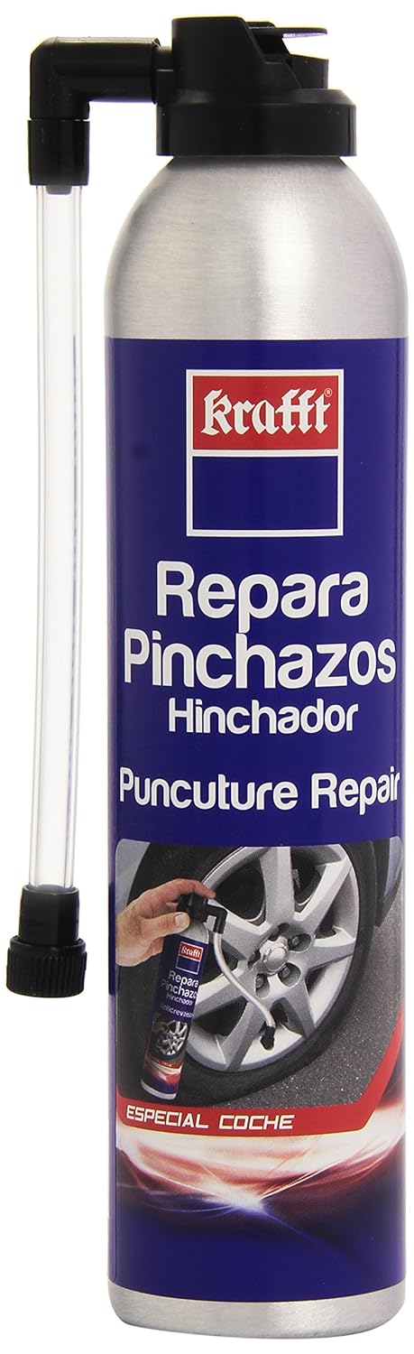

    yo prefiero por este orden
    1 rueda convencional
    2 rueda galleta
    3 kit antipinchazos
    yo he probado la opción repara pinchazos y era muy escéptico sobre este producto y he de decir que me dejo muy gratamente sorprendido ademas era de spray, no con bomba y se porto muy bien un botecito de esos no esta mal tenerlo solo cuestan unos 10 euros y a mi no me ha destrozado nada.
    esta es la que utilicé muy buen resultado un 10
