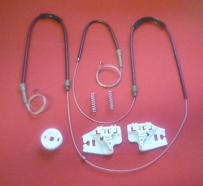

Muy buenas gente, resulta que pedí un kit de reparación. Me llegó el jueves, pero hasta hoy no me he puesto a montarlo y.........no puedo/ se montarlo.
Esto es lo que tengo:
Pero resulta que la polea blanca que va acoplada al motor, no se puede sacar de donde está y por ende no puedo tampoco enganchar los pernos en la vieja. Ya que donde está, está remachado.
¿Hay alguna forma de sacarla o meter los pernos nuevos ahí?, ¿o directamente compro el mecanismo completo?
Gracias y un saludo.

Duda rapida @juanjete33 , ¿hay que enrollar el cable en la polea blanca? ¿o solo enganchar los pernos en ella?
Edito: ya he visto que hay que enrollarlo, bufff que lio tengo jaja
