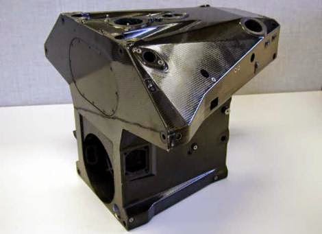

Si, como hemos visto los ingenieros no pueden mejorar la velocidad del cambio la única opción de mejora es centran sus esfuerzos en diseñar carcasas que sean lo más ligeras posibles para así mejorar las prestaciones del coche. De todas las opciones posibles la fibra de carbono es el material más ligero y en 2007 tanto Honda como McLaren se fijaron en él para fabricar sus carcasas completamente de este material.
Caja de cambio de fibra de carbono.
Pero en la vida no hay nada perfecto y en esto tampoco. Todos los materiales tienen sus pros y sus contras. La fibra de carbono es muy ligera, tiene propiedades mecánicas similares al acero con un peso cinco veces menor pero no soporta demasiado ser torsionado sin llegar a romperse o deformarse, en definitiva su rigidez de torsión es un problema. ¿Qué significa esto? Un ejemplo para entenderlo. Cuando queremos poner un tornillo hay que ejercer una fuerza de torsión para hacerlo. Los tornillos suelen ser de metal ya que cuentan con valores de torsión más altos y así poder 'soportar' la fuerza que hacemos sin deformarse. Cuando aplicamos mucha fuerza y no conseguimos que el tornillo entre suele terminar partiéndose o se retorciéndose quedando inutilizado ya que superamos su límite elástico. Algo parecido pasa con la carcasa. Cuando los F1 están en pista (paso por los pianos, curvas) ejercen fuerzas de torsión sobre dichas piezas debido a que las suspensiones están fijadas en ella y pueden llegar a deformarla.
Con estos datos es complicado que una caja de cambios consiga llegar a cumplir la vida útil que precisa. Recordar que la FIA determina que debe de soportar seis Grandes Premios si no quieres verte sancionado, por tanto esta opción queda descartada.

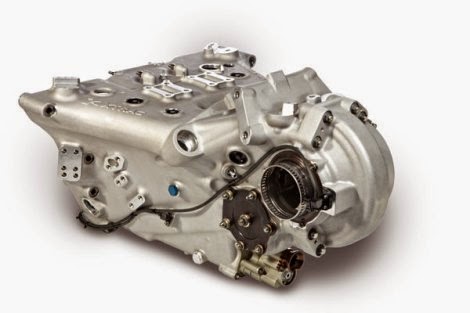

El aluminio tiene rigidez torsional, pero el peso y la duración le supone también una desventaja. El titanio es un buen candidato, es rígido, ligero y fiable, pero es un material extremadamente caro y difícil de trabajar. Por tanto ¿Cómo hacerlo? La idea surgió de Ferrari ¡Qué años aquellos en los que incluso innovaban! Pensaron ¿Por qué no utilizar lo mejor de los dos materiales? Manos a la obra. Para ello idearon una material híbrido. Los de Maranello evolucionaron el diseño de su carcasa que por aquél entonces era de titanio con partes de fibra de carbono, mientras que el resto de equipos siguieron usando cajas de cambio de magnesio y titanio con algunas áreas protegidas con fibra de carbono para aumentar la rigidez.
La idea era reducir el peso de las piezas. Para ello se utilizaban una serie de técnicas de fundición que iban encaminadas a disminuían el espesor de la pared de titanio en determinadas partes de la pieza para luego ser reforzadas con una envoltura de fibra de carbono. De esta forma la capsula donde se encierra los engranajes es metálica y los soportes para las suspensiones es de compuesto de carbono.
Unir de manera estable fibra de carbono a piezas de titanio es una técnica particularmente difícil de hacer. Si bien esto se llegó a conseguir pero los problemas no tardaron en aparecer. Las uniones no podían soportar las elevadas temperaturas producidas en el interior del coche y a partir de 120º C empezaba el proceso de des laminación de la caja de cambios.

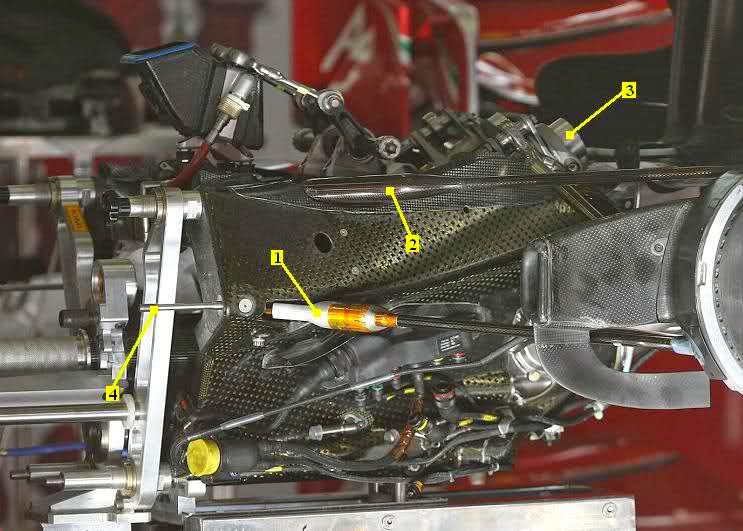

Si hacemos un repaso a los métodos utilizados por la competencia vemos los diferentes métodos utilizados por los demás. Hay para todos los gustos, desde los que utilizan carcasas metálicas como puede ser el caso de Lotus o los que hacen combinaciones pero buscando la citada limpieza aerodinámica.
Para comprender la finalidad de utilizar la fibra de carbono en el exterior de la carcasa os pondré un ejemplo claro para entenderlo. En la siguiente imagen vemos la caja de cambios del E22. Su estructura metálica de la carcasa es fácil de apreciar y sobre ella los diferentes anclajes para la suspensión. Como se describe en el artículo 5.3.2 la carcasa se considera parte de la caja de cambio y cualquier modificación de su estructura acarrearía una sanción. Por tanto Lotus no podrá variar la posición de sus anclajes.
Williams muestra un claro ejemplo de reforzado en su parte anterior (izquierda) Y usando solo metal en sus partes mas criticas
