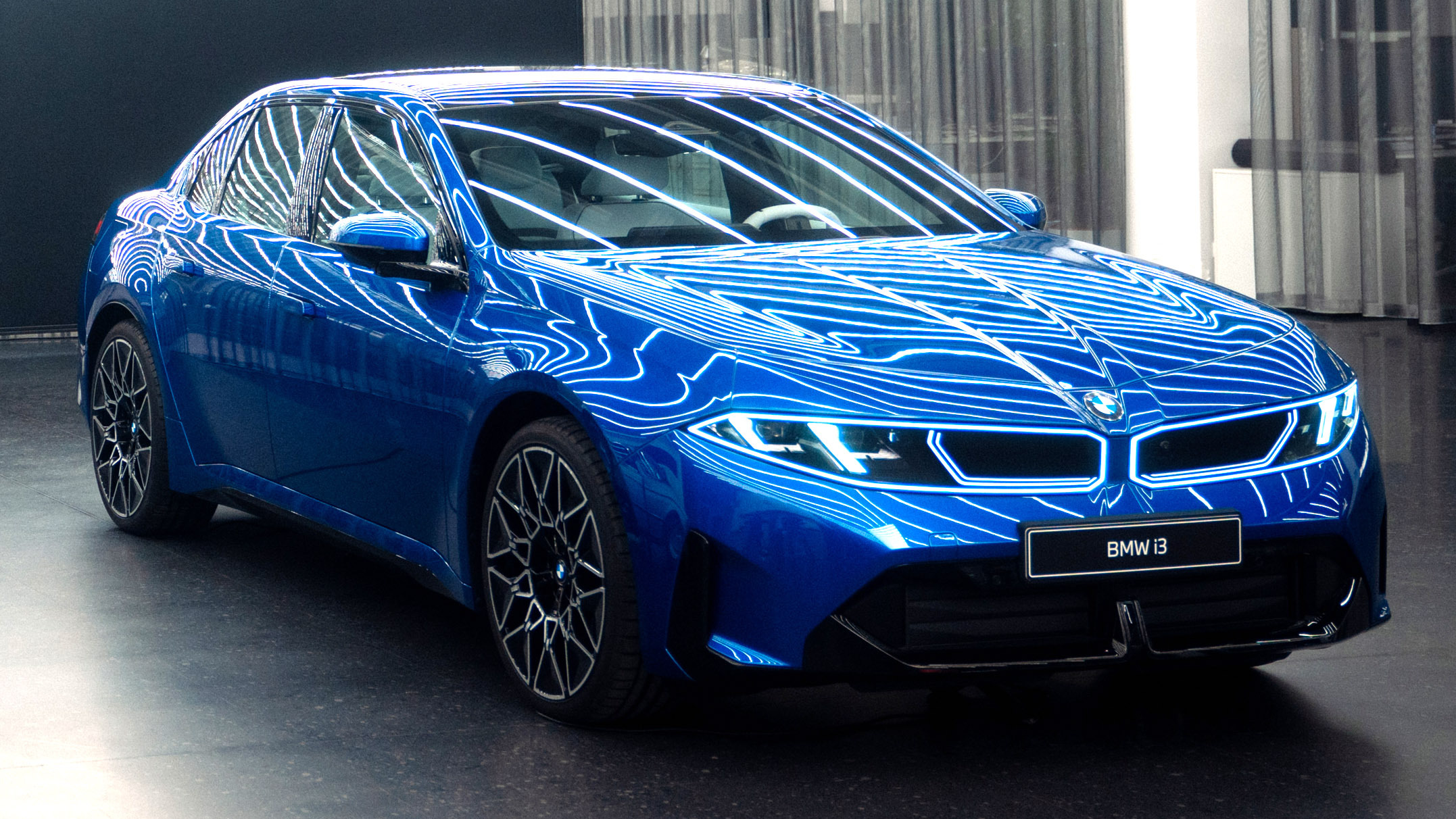

Los nuevos vehículos eléctricos de BMW no se quedan atrás en cuanto a capacidad de carga.
El iX3 de segunda generación y el nuevo i3 son los BMW con la carga más rápida lanzados hasta la fecha, alcanzando velocidades máximas de 400 kW. Esto permite recargar el i3, que tiene una autonomía de 400 km, en tan solo 10 minutos. BMW asegura que puede garantizar la calidad y la seguridad a estas velocidades de carga, y parece cuestionar si BYD puede hacer lo mismo.
Los ejecutivos de BMW también indicaron que superar estas velocidades implicaría concesiones en cuanto a la durabilidad de la batería, la autonomía y el precio, lo que consideran innecesario para la mayoría de los usos en el mundo real.
«Buscamos reducir cada vez más el tiempo de carga, pero también debemos tener en cuenta la autonomía, la durabilidad y la fiabilidad», añadió Mike Reichelt, director de los modelos Neue Klasse de BMW. «Garantizamos todos estos aspectos. Analizamos la velocidad del mercado chino… pero, por otro lado, garantizamos la calidad y la seguridad. Este es un tema que no negociamos con nadie».

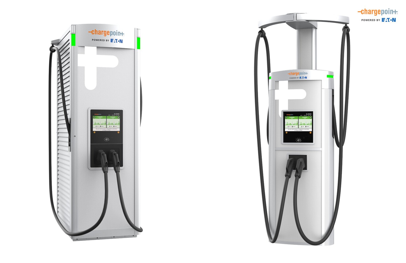

La guerra por desarrollar el cargador más rápido está servida: han creado uno que enchufa nada menos que 600 kW a un solo coche eléctrico​
ChargePoint afirma que ofrece una densidad de potencia un 40 % mayor que otros cargadores rápidos de CC, ocupando menos espacio, lo que podría marcar la diferencia en lugares con espacio limitado​
1 mayo 2026
Poco a poco se va tumbando una de las principales barreras para el coche eléctrico: la carga de las baterías. Aunque el precio sigue siendo una asignatura pendiente en Occidente, cada vez vemos más infraestructura y más coches preparados para recibir cargas en tiempo récord. BYD por ejemplo ha desarrollado un sistema que permite recargar al completo la batería en menos de 10 minutos.
Su infraestructura está basada en las baterías Blade de nueva generación, con potencias de carga superiores a los 1.000 kW en corriente continua. Ahora la compañía ChargePoint acaba de presentar un cargador para vehículos eléctricos de 600 kW, y afirma que es la unidad independiente más rápida del mundo.
Mayor potencia en un espacio reducido y carga bidireccional​
Desde Electrek se han hecho eco de este avance: el nuevo cargador rápido Express Solo DC de la compañía estadounidense puede suministrar hasta 600 kilovatios a un solo vehículo eléctrico. Según afirman, la carga completa se produce en tan solo 10 minutos.
La base de esta tecnología recae en que es más compacta: ChargePoint afirma que ofrece una densidad de potencia un 40 % mayor que otros cargadores rápidos de CC, ocupando menos espacio, lo que podría marcar la diferencia en lugares con espacio limitado, como gasolineras urbanas y tiendas. Es decir, carga más rápida en lugares donde el espacio y el presupuesto son limitados. Cuando se conectan varios vehículos eléctricos, el sistema puede distribuir la potencia de forma dinámica (hasta 600 kW por puerto) hasta a cuatro vehículos.
El sistema también es compatible con los conectores NACS y CCS. ¿El problema de todo esto? Que actualmente no hay modelos que puedan soportar una potencia de 600 kW: la mayoría de los modelos más avanzados del mercado actual operan con arquitecturas de 800 voltios y alcanzan picos de entre 320 kW y 525 kW, como el XPeng G6 y G9, el Lucid Gravity, el Porsche Taycan o el Audi RS e-tron GT.
El único fabricante que ha conseguido hacer realidad esto es BYD, que ya está ultimando su potente red con puntos capaces de cargar a 1.500 kW y que dejaría en paños menores cualquier otro avance. De momento, la tecnología de BYD de 1.000 kW se reserva para los modelos premium del grupo, como los Denza, Fang Cheng Bao y Yangwang.
En Europa, llegará de la mano del Denza Z9GT, un shooting brake eléctrico con hasta 800 km de autonomía. ChargePoint prevé que los vehículos eléctricos con capacidad de carga de 600 kW llegarán a las carreteras estadounidenses alrededor de 2030.
Pero para que tengan sentido, los coches eléctricos deberán ponerse las pilas.

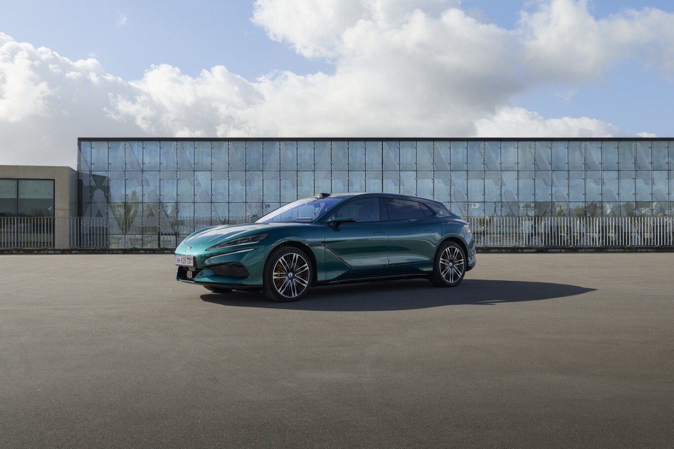

El Denza Z9GT es un shooting brake deportivo con la tecnología más avanzada del mercado
Entonces, el grupo BYD decidió retrasar el lanzamiento en Europa de Denza como su nueva marca Premium (por encima hay otra marca llamada Yangwang que atacará al segmento lujo) porque además de esos cambios, querían hacer algo más. Querían que el Denza Z9GT fuese el coche que cargase más rápido de todo el mercado. A 1.000 kW, dijeron entonces mientras oficializaban el retraso en el lanzamiento de Denza en Europa en lo que algunos identificaron como un punto de debilidad del fabricante chino. Otros se rieron pensando que esa potencia de carga era imposible.
Ahora, apenas un año después, he estado en China probando un Denza Z9GT y lo he cargado en una estación Flash Charging a 1.500 kW, un nivel de potencia que todavía no admiten los coches de producción ya que se quedan a 1.000 kW, pero que ya nos han confirmado podrían adoptar en muy poco tiempo. Te lo cuento.

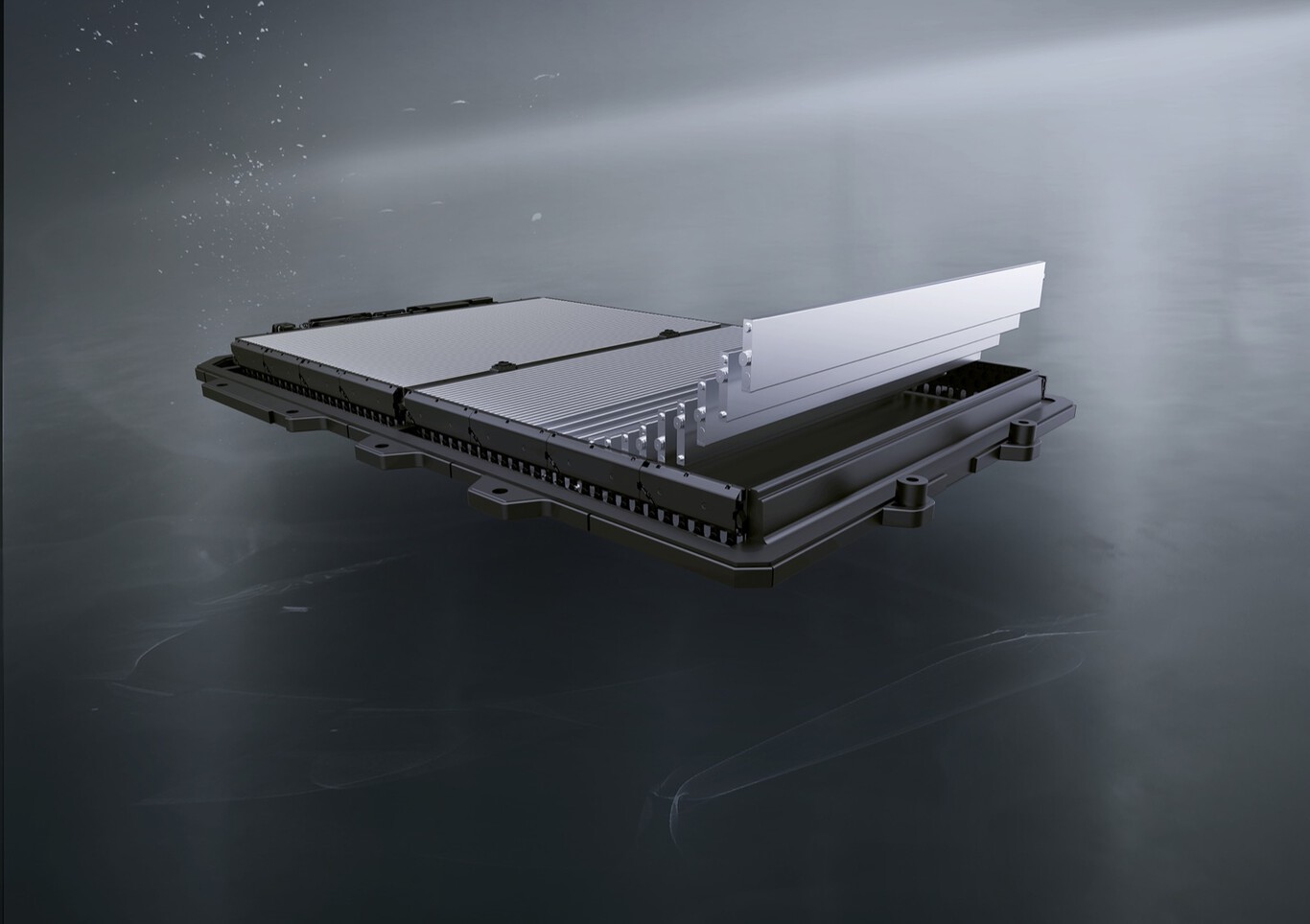

Blade Batery 2.0, la primera clave​
BYD es el mayor fabricante mundial de coches enchufables, tanto PHEV como EV. Por eso tenían entre ceja y ceja desarrollar una tecnología que permitiese eliminar el mayor impedimento actual a la adopción masiva de coches eléctricos, los tiempos de carga y la ansiedad por la autonomía. Y lo han conseguido dejando al resto de tecnologías fuera de juego. ¿Cómo lo han hecho? Con dos elementos.

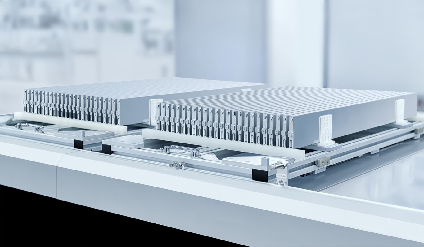

Por un lado, con la segunda generación de su emblemática Blade Battery. En las baterías tradicionales, la carga rápida y alta densidad energética suelen considerarse objetivos técnicos contrapuestos. Pero por lo que parece, BYD ha conseguido resolver esta disyuntiva aumentando la densidad energética en un 5% al tiempo que incrementa significativamente la velocidad de carga.
Como es un tema excesivamente técnico y que sinceramente desconozco desde mi perspectiva de periodista de motor en qué consiste, os cito literalmente lo que BYD nos aporta de información para explicar esta tecnología.
Han desarrollado el sistema de transporte iónico “FlashPass”, que desafía los límites de las posibilidades de las baterías de litio-ferrofosfato (LFP). Este sistema se basa en tres innovaciones tecnológicas clave:
  • El cátodo “Flash-Release”, con una arquitectura de tamaño de partícula multinivel y diseño direccional que permite un empaquetamiento denso y una rápida desintercalación de los iones.
  • El electrolito “Flash-Flow”, que emplea un proceso de optimización de alta precisión impulsado por Inteligencia Artificial (IA) para proporcionar una elevada conductividad iónica y agilizar la movilidad de los iones.
  • El ánodo “Flash-Intercalate”, que incopora una estructura multidimensional de inserción de litio que permite la intercalación tridimensional de alta velocidad de los iones de litio.
En conjunto, estas tecnologías reducen significativamente la resistencia interna, disminuyendo la generación de calor desde su origen.
Otra innovación en el ánodo, que incorpora una reestructuración de electrodos de alto rendimiento y partículas de grafito alineadas perpendicularmente al plano del electrodo, reduce la resistencia al transporte de iones de litio y permite una intercalación más fluida y rápida, garantizando tanto el rendimiento de Flash Charging como el aumento del 5% en densidad energética.

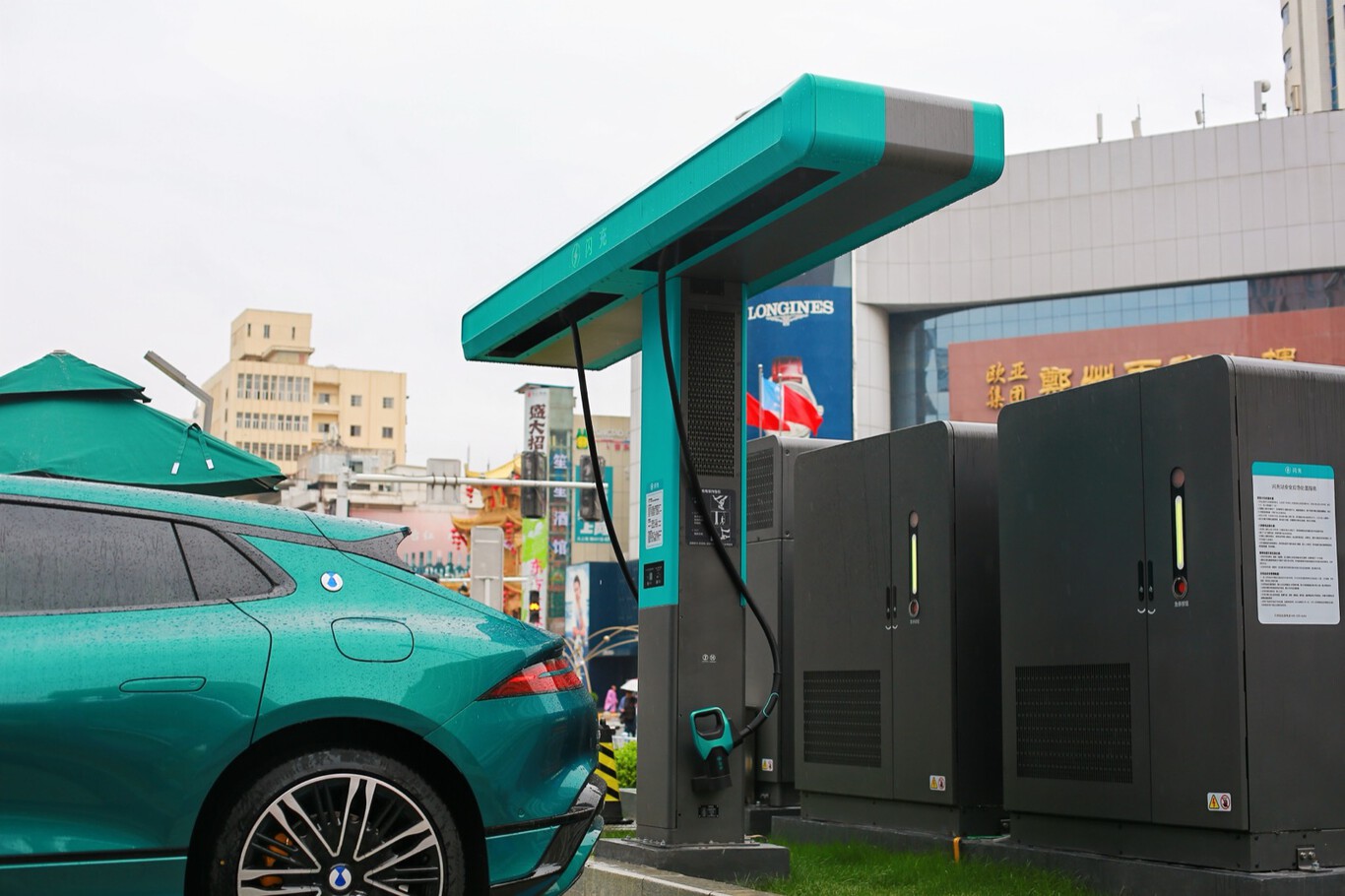

El segundo componente clave en las innovaciones de BYD es el Flash Charger, capaz de suministrar hasta 1.500 kW a través de un único conector (según especificación para el mercado chino). Además, incorpora un diseño en forma de T que elimina varios de los aspectos menos prácticos del proceso de carga, pero de eso hablaremos más adelante.
BYD ya ha instalado 4.239 estaciones Flash Charging en China (a 5 de marzo de 2026) y espera alcanzar 20.000 estaciones operativas antes de finales de este año. Estos números nos indican la diferencia de velocidad a la que trabajan en China, ya que en España en un año ni siquiera se pueden conseguir tener aprobados los trámites administrativos para poder instalar una estación de carga. En Europa han confirmado 3.000 a final de este mismo año, algunas de las cuales estarán en España que es uno de los principales mercados para el fabricante chino.

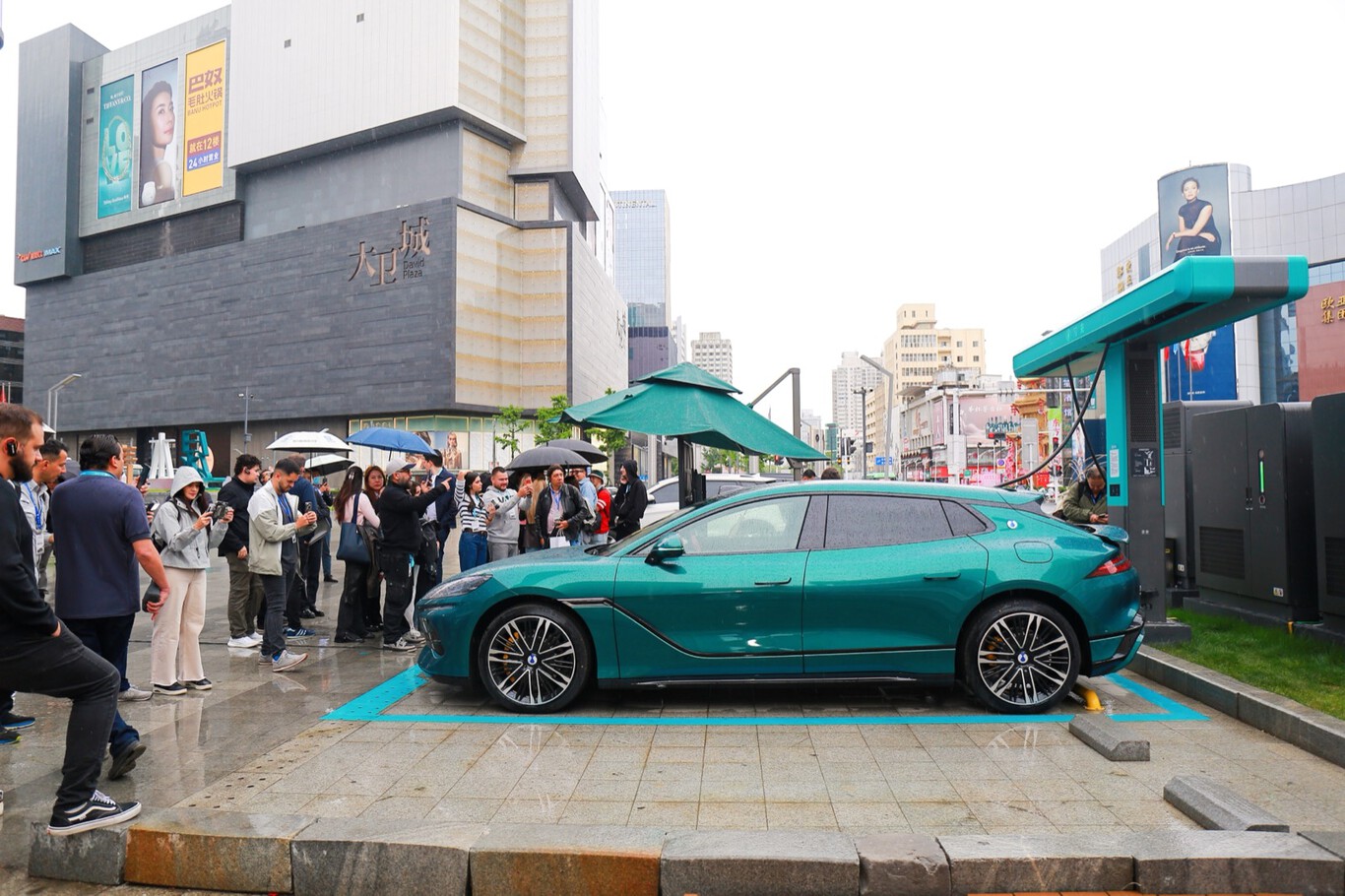

Esta es una de las estaciones de Flash Charging en el centro de Zhengzhou
El elemento fundamental de estas estaciones, es que se combinan con un sistema de almacenamiento energético de descarga ultrarrápida, que ayuda a superar las limitaciones de la red eléctrica. Utiliza una batería que se recarga a velocidades más bajas y puede actuar tanto como reserva de energía para evitar sobrecargas en la red como amplificador de potencia para permitir cargas de alta potencia.

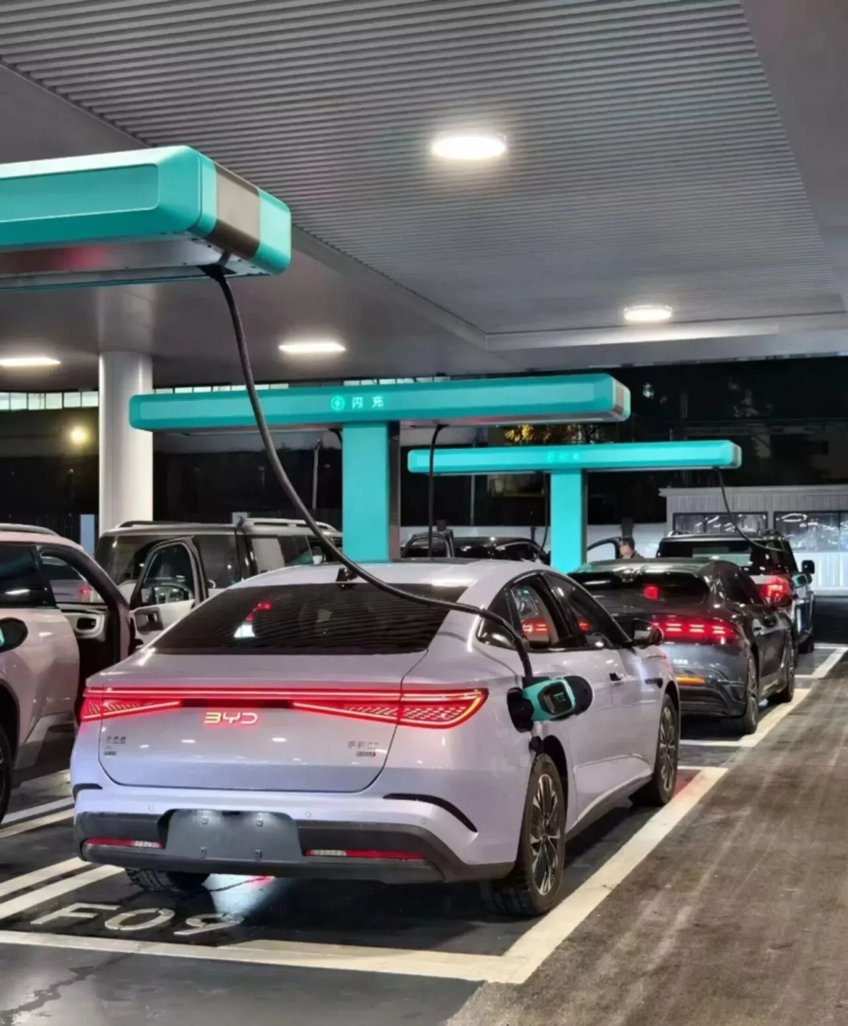

Durante los últimos años hemos comprobado cómo muchas estaciones de carga convencionales ofrecen una experiencia poco agradecida a los usuarios de coches eléctricos, ya que pueden ser incómodas y poco higiénicas, al situarse generalmente al aire libre en áreas inhóspitas, sin servicios y en muchas ocasiones sin ni siquiera estar techadas para resguardarse cuando llueve o nieva.
Además en las estaciones de carga rápida los conectores son pesados y los cables que se suelen ensuciar o mojar al entrar en contacto con el suelo. Pero todo eso cambia en los Flash Charger, ya que están diseñados con forma de T, y eso facilita mucho su uso.
La parte superior de la T, tiene unos carriles por los que los cables conectores se mueven con total libertad pudiendo situarlos a un lado o al otro del coche en segundos, independientemente de la ubicación del puerto de carga. Lo haces mientras los cables se mantienen limpios y alejados del suelo, maravilloso.
El conector está invertido respecto a lo habitual, de forma que el enchufe encaje en su posición natural en el enchufe del coche, que como siempre ocurre en los que admiten carga rápida, tiene doble conexión y compuerta.

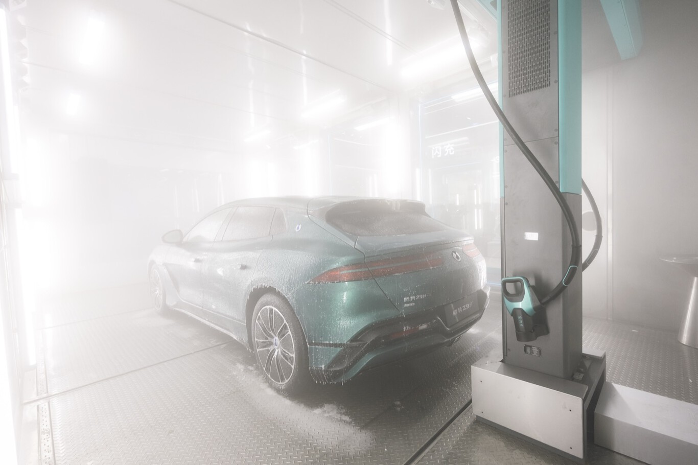

Es impresionante ver ya sea en el display del coche o en la pantalla del propio puesto de carga lo rápido que va subiendo el porcentaje de batería y cómo suben los kilómetros de autonomía. Pero sin duda la diferencia más allá de la potencia, es la estabilidad en la curva de carga. Mientras en cargadores convencionales hay picos y valles muy marcados, aquí la potencia máxima se mantiene estable hasta que supera el 80% que es el único momento en que empieza a decaer algo.
Puedes pasar del 10 al 70% de carga en solo 5 minutos. Y cargar al 97% en solo 9 minutos. En todas las baterías, los tramos del 0 al 20% y del 80 al 100% son los que más tardan en cargar.
Flash Charging y acumuladores de batería

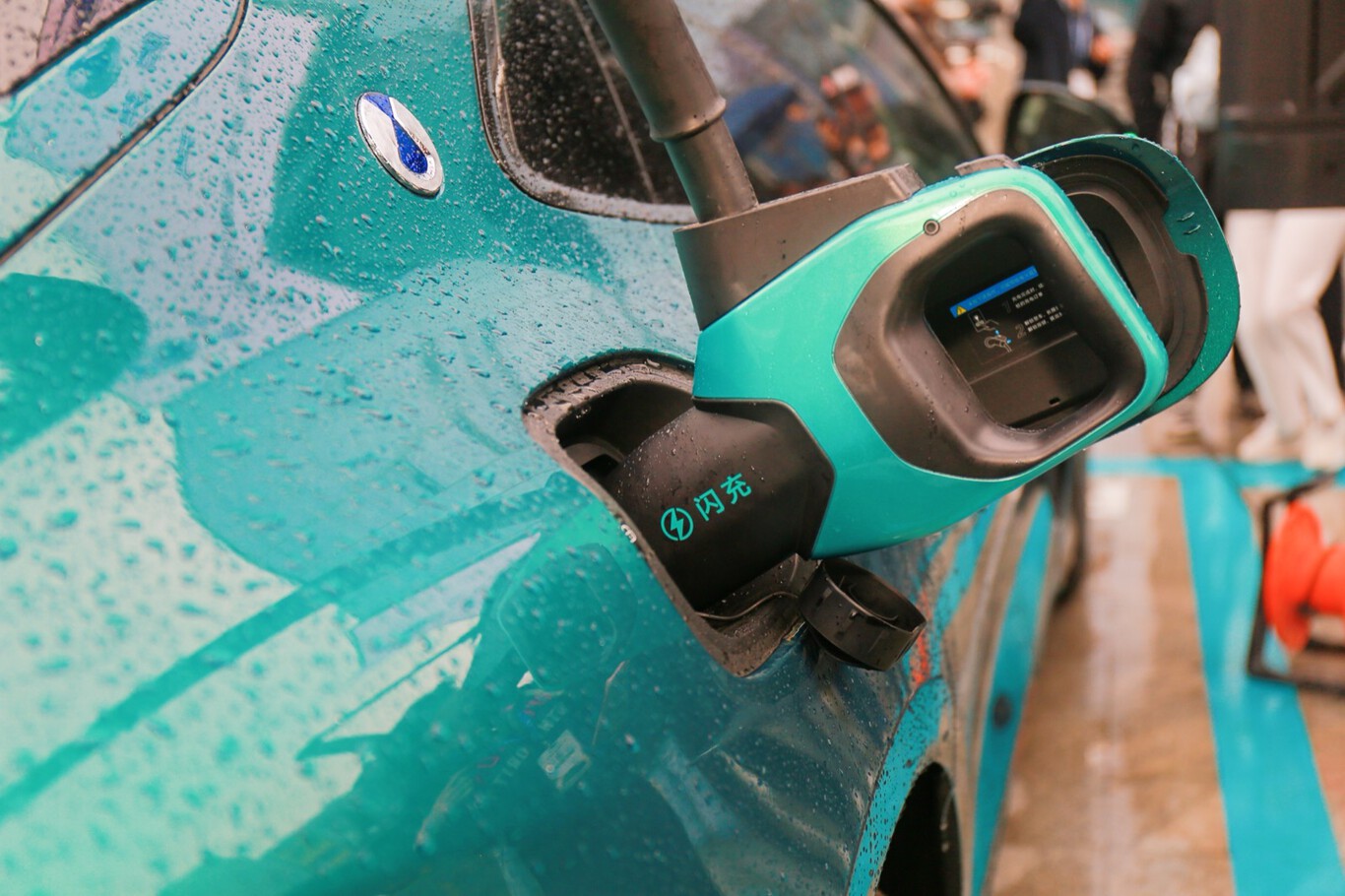

En poco más de 10 minutos el coche estaba totalmente cargado, lo cual es todo un hito teniendo en cuenta que este es uno de los coches con batería más grande del mercado, ya que tiene 122 kW de capacidad. Realmente me quedé impresionado y me demostró que se acabaron para siempre los impedimentos para poder viajar con relativa normalidad en un coche eléctrico. Al menos por lo que respecta a la carga.
Pero por si fuese poco, dos días después pudimos hacer otra carga en otro cargador Flash Charging, en este caso situado en el centro de Zhengzou. Una estación idéntica, con sus acumuladores de energía situados detrás y otro Denza Z9GT nos demostraron que la primera experiencia no había sido casualidad.
Mismos tiempos de carga y misma facilidad de uso y conexión de la manguera al coche. Una maravilla. Y se supone que podrás pagar directamente con tu tarjeta o vinculándolo a una aplicación, con lo que la experiencia completa se supone que será rápida y directa.
