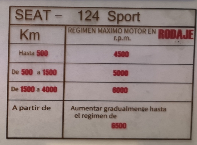

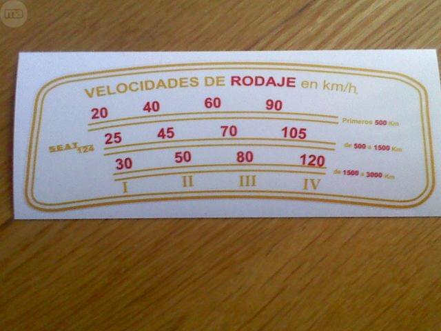

    Cuando se habla de rodaje siempre me acuerdo de estas pegatinas
    Última edición: 2 Sep 2021
    TOMASIN5, Cocreta, Gus y 9 otros les gusta esto.
