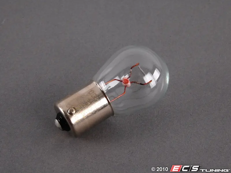

Es una lámpara de 21W normal y corriente.
Ver el archivos adjunto 106570
10-Uds-luz-de-freno-Luz-de-bombilla-P21W-12498-667101-de-989842-para-bombilla-de.jpg_q50.jpg
Me vas a perdonar, pero hay una pequeña diferencia, lo que has puesto es el F22 y el F22Lci, el piloto trasero es de led, excepto, la luz de la marcha atrás.
Todo esto según datos del interesado y el ETK.
Sí está en garantía, aprovecha que vale un pico. :facepalm::descojon::descojon:

Estas seguro
Te lo digo porque la fora del faro no es igual.
Lo que tengo yo, es como el la izquierda con los pilotos del lci, lo tu has puesto parece.el.de la derecha con los pilotos del pre.
Y la bombilla de la marcha atrás es diferente, es un bulbo sin casquillo halógena W21W
