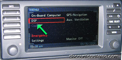

    2º-Haber ese modulo de la imagen es HIFI y solo tiene salida para los 6 altavoces puertas delanteras, 2 puertas traseras y 2 bandeja, que yo sepa no sirve para el cajon SUBWOOFER de NOKIA, para esto deberias cambiar ese modulo HIFI y poner un modulo DSP que ya
    viene con la salida para el SUBWOOFER y tienes regulacion del equalizador demas en la pantalla 16:9 asi lo llevo yo :guiño:.
    DSP en menu principal con el HIFI no te sale nada ya que no hay control sobre el :muted:
    Menu de configuracion del DSP
    Modulo DSP "LEAR" este es el bueno los philips se joden con mas facilidad
    Esto seria todo el conjunto aunque se supone que solo te hace falata el modulo DSP [​IMG]
