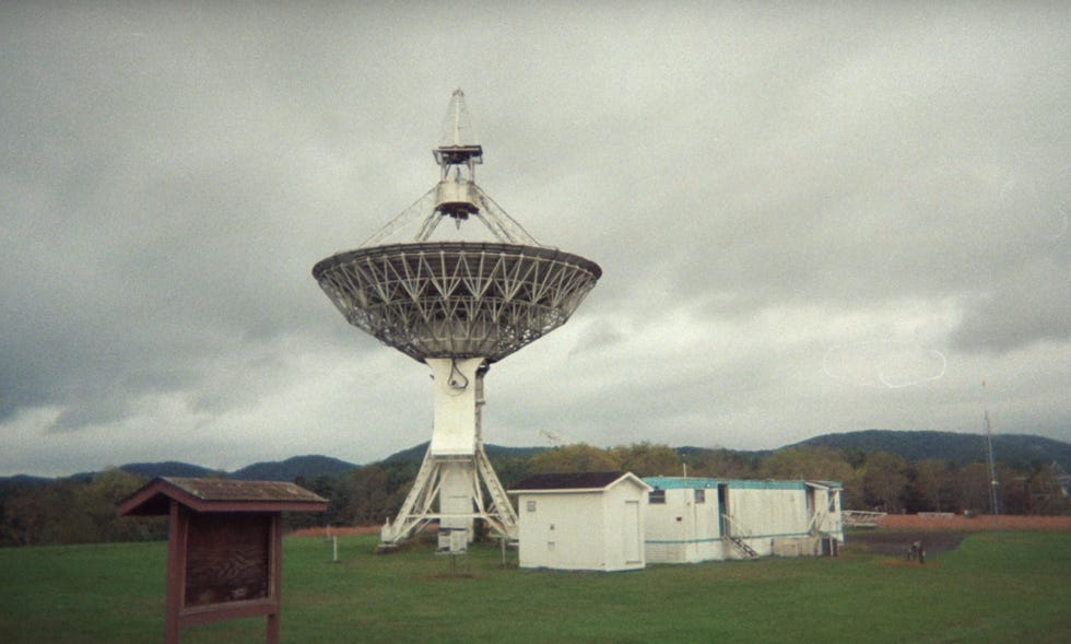

    ¿Por qué sólo con coches diésel? Por una razón muy sencilla. La mezcla de combustible y aire en el motor diésel se incendia por la elevada presión a las que es comprimida en el pistón del motor, a diferencia de un motor gasolina en el que la mezcla se incendia por la chispa de una bujía.
    Radiotelescopio de Green Bank, en la Quiet Zone. Foto: Observatorio de Green Bank.
    Una chispa cerca de un instrumento tan sensible podría provocar interferencias en la lectura del radiotelescopio. No vaya a ser que el descubrimiento de vida extraterrestre sea en realidad Billy Bob que pasaba por ahí con su Ford Raptor.
