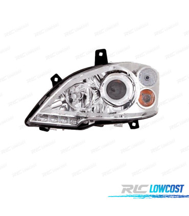

    Buenas compi, una pregunta, en qué web miras donde comprar faros, ando mirando para una Viano poner unos que tengan proyector en vez de ser halógeno simple y no encuentro nada.
    Gracias y un saludo.

    Suelo comprar en esta, cada cosa en una distinta, unas tienen faros mas baratos otras recambios etc
    Valen unos 250e en recambiosdiez
    FAROS BMW SERIE 5 E39 95-00 OJOS ANGEL HALOGENO FONDO NEGRO
    Los tienes un poco mejores:
    FAROS BMW E39 95-03 OJOS ANGEL CCFL NEGROS
    Luego tienes mas modelos de faro pero son demasiado tuning... y para Viano tienen tambien claro lo que tienes que saber es que generacion es el tuyo, este 229e
    La cosa es que si, si tienes el faro reflector quemado y quieres cambiarlo, pasar a proyector de lupa es lo suyo, solo con eso ya se gana, luego si metes bombillas buenas o led si estan homologadas pues mejor aun.

    Muchas gracias por la info, la mia es del 2005 lleva el faro anterior a ese que pasas, de momento lo tengo con unas bombillas led que me hacen el corte perfecto y en la larga no tengo ese problema por la barra led que alumbra bastante, estoy viendo para ponerle algo con protector para aprovechar al maximo el uso de las cortas en cuanto a distancia sin perjudicar a los demás.
    Un saludo
