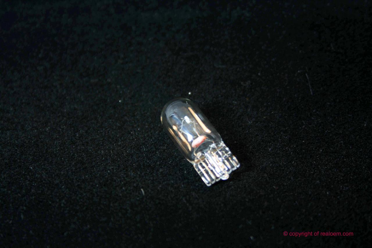

    Para tus dudas tienes webs como realoem, en el caso particular de los faros, puedes encontrar casi toda la información e incluso el despiece:
    La trampilla que te indican es la que sale a la derecha de la imagen...
    La bombilla de posición (por la referencia) es así:
