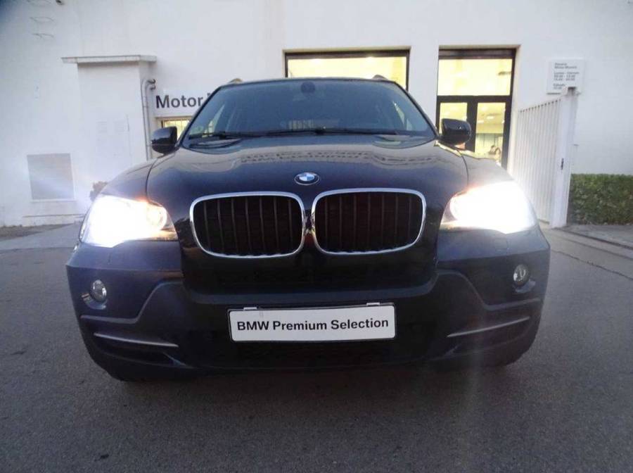

Mi X5 E70 del 2007 me está dando un pequeño problema con las luces largas.
Como se ve en la foto, las luces largas y los focos pequeños están encendidos con las largas puestas, pero hace dos días saliendo de noche para ir a pescar nos dimos cuenta de que los dos focos pequeños, los que están más cerca de la rendija de aire, pues no funcionan las largas, pero los laterales grandes si van sin problema. (Por cierto, no me da ningún fallo en el cuadro y todos los fusibles están perfectos)
Alguien sería tan amable de explicarme que pasa o a que es debido este fallo, porque ahora solo con las largas de los lados, pues ha bajado mucho la intensidad de las luces de carretera.
Por cierto, llevo luces Xenón en los focos laterales y normales H7 en los focos pequeños.
Gracias por las posibles ayudas, a ver si damos con el problema.

Viendo la foto que pone Zysus, parece que de los aros pequeños sale bastante luz, que es como comentas que tiene otras bombillas, pero tambien como comenta Ivanmfes y yo estoy en esa idea, en el mio si lleva 2 bombillas tipo H11 que unicamente son para los angel eyes, de largas nada de nada, vaya misterio.
Siempre he pensado que las cortas y largas van en la misma bombilla Xenon que por medio de un mecanismo abre y cierra para que el haz de luz sea mas largo o de menos alcance.
Si es asi que puedo tener largas ahi tambien, a ver si alguien sabe algo mas y comenta.

He consultado un tecnico ex BMW y me dice que las de Xenón son las que se usa para cortas y largas (bixenon), que lo más probable es que tenga un corto en el arnes (cableado) interno de la unidad de faros delanteros (ya se descarto el FRM y cableado externo) debo llevar a que revisen ese arnés interno. Les comentaré los resultados en un par de semanas pues ahora no hay turno en el taller.

La tulipa mas grande q es la q va más hacia afuera lado intermitente es donde va la bombilla bixenon y hace de larga y corta
En cambio la tulipa pequeña es donde va la bombilla H11 q da luz a los aros
No creo haya más posibilidades
