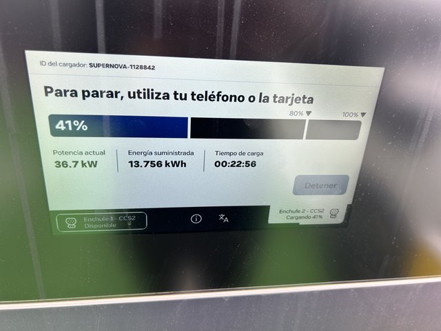

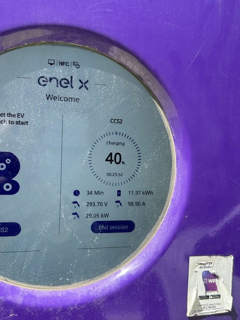

Duda Las cargas no pasan de 29/36kw en cargadores de 60kw
Tema en 'BMW Serie i y PHEV' iniciado por agc, 10 Abr 2025.
  1. agc
    18 Feb 2007
    31.217
    71.128
    En el centro
    No sé si estoy haciendo algo mal pero llevo dos cargas (más que nada por probar) en cargadores de 60kw que tengo cerca de casa a 0,35/0,36€kwh y no me pasa de 29kw uno y 36kw otro. He intentado preparar la batería pero no me deja

    De las dos variables que has mencionado, la potencia del cargador y la cercanía casa, prueba a mantener lo de la potencia y cambiar lo de la distancia.
    Busca un cargador que este algo más lejos. Igual la batería está en tierra de nadie. Ni a una temperatura como para permitirte que la preacondiciones ni a una temperatura ideal para que empiece a cargar a lo máximo que da el cargador.
    Hay otra variable, el porcentaje de carga que tiene la batería en el momento de iniciar esta.
    Otra prueba es volver a uno de esos cargadores pero con un porcentaje sobre el 10%. Ahí tendría que ir a tope salvo que la variable de la temperatura sea más determinante en ese caso puntual.

    ¿Has cargado alguna vez antes en estos cargadores y sí te daban los 60kw, o no lo has conseguido nunca en ellos?
    Prueba con otros para descartar problemas de batería/cargador...
