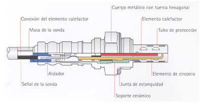

    Desconozco si nuestros coches llevan sondas lambda con calentador cerámico o similar o se calientan con el calor del coche, que tarda más en cumplir su función de regular la relación aire/combustible.
    Te pongo un articulo de su funcionamiento, pero no se si equivale a nuestros modelos o son en los nuevos.
    A compis que les han tirado de la ITV por gases, le han hecho 30 km al coche dándole caña, el mismo día y la han pasado sin problemas.
    Yo pase la ITV sin defectos el martes pasado y también hice unos 60 km y parte de ellos a 4500 rpm y lo lleve bien calentito. También rodé a baja velocidad unos 100 metros con el freno de mano puesto un par de veces para limpiarlos.
    ¿Por qué son necesarias las sondas lambda?
    Todo el mundo está de acuerdo en que hay que reducir la contaminación producida por los vehículos de motor. A este fin, las autoridades gubernamentales vienen introduciendo progresivamente una legislación cada vez más rigurosa sobre la emisión de los gases de escape. El método más corriente utilizado por los fabricantes de vehículos para reducir las emisiones, es el catalizador de tres vias. Este dispositivo transforma los gases contaminantes en otros menos perjudiciales. Sin embargo, los catalizadores de tres vías solo funcionan eficientemente si puede mantenerse la relación aire-combustible dentro de límites muy ajustados y aquí es donde entra en juego la sonda lambda. La sonda lambda se instala en el tubo de escape situado inmediatamente antes del catalizador de tres vías.
    La sonda lambda detecta constantemente la composición del gas de escape. Ante cualquier cambio de voltaje en la salida del sensor, la unidad de control del motor (ECU), instruye al sistema de mezcla de combustible para que modifique la riqueza de la mezcla (véase el diagrama). A esto es a lo que se llama control en circuito cerrado y garantiza una correcta riqueza de la mezcla en todas las ocasiones y el rendimiento óptimo del catalizador. Al mismo tiempo, asegura unas condiciones de conducción idóneas.

    ¿Cómo funciona una sonda lambda?
    Hay dos tipos de sondas lambda que se diferencian por los distintos elementos cerámicos que usan para detectar la composición del gas de escape.
    Sensores de zirconio:
    El exterior del elemento de zirconio está en contacto con el gas de escape y el interior, en contacto con el aire. Ambas superficies del elemento están revestidas con una fina capa de platino. Los iones de oxígeno pueden pasar a través del elemento y depositar una carga en la capa de platino. Estas capas de platino son los electrodos, que transmiten la señal del sensor desde el elemento hasta el cable de carga (vea el diagrama II).
    El elemento de zirconio conduce los iones de oxígeno cuando la temperatura excede aproximadamente de 300ºC. Debido a las propiedades especiales de dicho elemento, cuando la concentración de oxígeno a uno y otro lado del mismo es diferente, se genera una tensión. Si la mezcla de aire-combustible es excesivamente pobre, la tensión generada es baja, y si es excesivamente rica, la tensión que se genera es alta. Alrededor de 14,7:1, relación aire / combustible, la tensión cambia bruscamente (vea el diagrama III).
    Dicha relación exacta de aire/combustible se conoce como Lambda Pi 1,0 y es la razón por la que los sensores se denominan sondas lambda. La ECU utiliza la tensión producida por la sonda lambda para ordenar al sistema de mezcla de combustible que aumente o disminuya la riqueza de la misma. Como el sensor sólo genera tensión cuando el elemento está por encima de unos 300ºC, el gas de escape requiere muy poco tiempo para calentar el elemento hasta esa temperatura después de haber puesto en funcionamiento el motor. Para reducir el tiempo que el sensor emplea en activarse, la mayor parte de los sensores actuales se instalan con un calentador cerámico interior. Estos sensores tienen 3 ó 4 hilos conductores. Para garantizar el máximo rendimiento y fiabilidad de los calentadores cerámicos NTK, nos basamos en nuestra dilatada experiencia en la tecnología de película de capas múltiples.
