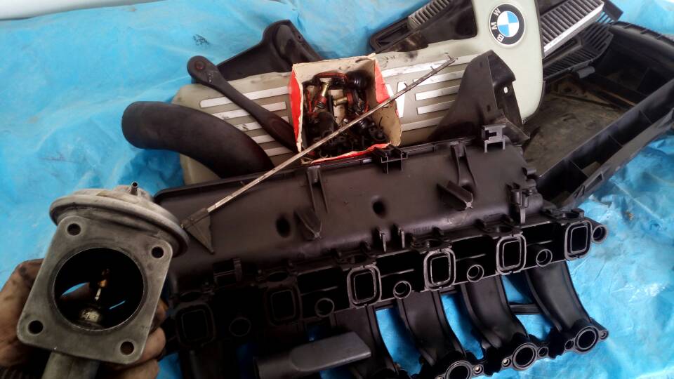

    Hola compañeros, bueno el motivo del hilo esta vez no es una duda ni una avería sino mas bien un aporte.
    Ultimamente he estado leyendo bastante por aquí y otras webs el tema de la anulación de la egr, con sus pros y sus contras, con tal de evitar la famosa recirculación de gases desde el colector hasta la admisión y mantener nuestro motor mas limpio.
    Si estáis pensando en hacerlo en vuestros coches yo lo he hecho en el mio y os garantizo que todo son ventajas, tenia mis dudas sobre si el coche iba a tardar mas en calentarse o si iba a perder potencia al anularle la entrada de aire (sucio, pero aire) de la Egr, pero que va...
    Antes de decidirme a hacer nada probé a anular el tubito de vacío que abre la válvula egr con un rodamiento, es lo mas fácil de hacer, es el tubo negro y azul y con un rodamiento vale.
    La verdad es que lo hice y no note ningún cambio, y pensé en anular también el codo de entrada de humos a la egr con una chapa de 32 mm y el tubo negro y azul con rodamiento mas gordo, el otro era pequeño (de un patín) y me daba miedo que se colara por ahí. Le puse uno mas gordo, uno de bicicleta.
    Este es el codo a anular:
    Aquí rodamiento y chapita:
    Una vez teniendo esto me lie la manta a la cabeza y me puse a desmontar la EGR, hay que quitar los plásticos que cubren el motor y te queda justo delante, collada a la entrada de la admisión con 4 tornillos, al sacarla me encontré con esto:
    La verdad es que para ser un coche con 230.000 km no es mucho hollín el que me encontré ahí, esto me dio a entender de que el anterior dueño ya la habría limpiado, pero igualmente la limpié, ahora os digo como.
    Mi coche es un 525d automático y es del 2001, por tanto lo hicieron con las famosas palomillas en la admisión, que no son otra cosa que una espada de damocles que pende encima de todos los motores que las incorporan, causando estragos en ellos cuando se desprenden, por tanto ya que estaba me anime y saque la admisión para extirparlas.
    Una vez tube la EGR y la admisión despojada de sus palomillas, sensores, el pulmón que abre y cierra las palomillas con su varilla etc... me conseguí un bidón grande y lo llené de desengrasante industrial, en el sumergí ambas piezas, Egr y admisión, se quedaron ahí toda la noche...
    Al día siguiente el agua estaba mas negra que el carbón cogi con la karcher y le pegue a la EGR y quedo bastante bien, repetí la operación metiendo chorro de agua por dentro de la admisión y salían unos trozacos de hollín que parecía carbón, con todo lo que saque había para una barbacoa por lo menos, total... seguí insistiendo hasta que no salio nada mas y seque las piezas con una pistola de calor con cuidado de no dañar nada...
    El resultado un montón de piezas por montar, pero limpias
    Volví a montarlo todo y por supuesto le puse la chapita y el rodamiento y ya que lo deje todo bastante perdido de porquería le pegué una limpiadita al motor
    La verdad es que es la primera vez que le meto mano al motor a este nivel y el momento de meter la llave en el clausor para arrancarlo fue algo tenso, mas que nada por si se me había caído alguna tuerca o le había entrado algo por algún orificio (muy importante taponar los orificios de admisión del bloque con papel o algo) pero tire palante lo arranque y me di una vuelta y el resultado fue simplemente ESPECTACULAR.
    Note lo siguiente:
    - Sin exagerar me daba la sensación de conducir un coche mucho mas nuevo que el mio y eso que me parecía que ya funcionaba bien.
    - Mas potencia pisando menos, esto es por que las explosiones en los cilindros son mas potentes al entrarle mas aire y sobretodo aire limpio.
    - En bajas revoluciones antes lo notaba un poco vago, ahora va mucho mas alegre.
    - Menor consumo de combustible.
    No tengo fotos suficientes para hacer un brico, por eso lo posteo aquí como un hilo normal, el motivo de la falta de fotos es que tenia las manos tan llenas de porquería que tendría que haber tirado el móvil.
    Salu2

    Muy bien explicado todo. Hay que ver la de mierda que se acumula. Tiene que ir mejor si o si.

    ¿No se te han estropeado plásticos de admisión al meterlos en desengrasante industrial?
    Yo tenía idea de meterlo en algo tipo KH7 para motores, limpia-hornos o algo de gasolina....y después aclarar con Karcher, pero tengo algo de repelús a estropear plásticos (dejarlos grises, quebradizos).
    Has hecho lo que yo creo que debería hacerle al mío en cuanto pueda, limpieza de admisión + anulación EGR.
    ¿Ha sido difícil toda la operación? ¿es difícil ver y manipular la EGR?
    Yo creo que el mío, Manual, no tendrá Palomillas, pero ya lo veré.
    SAlu2
  7. carloscalos
    carloscalos En Practicas
    6 Dic 2014
    285
    134
    Santa Perpetua De Moguda, Cataluna, Spain
    Bmw 525D
    No ha sido dificil para nada, claro esta que depende de lo manitas que seas y que tengas herramientas, por ejemplo uno de los tornillos de la egr hay que sacarlo con llabe de tubo por narices ya que esta un poco recondito.
    En cuanto el desengrasante ningun problema, si me hablaras de disolvente, acetonas etc... Ahi si me lo pensaria, si consigues desengrasante para motores perfecto.
    Ves en este orden: Plasticos motor, egr, filtro antipolen habitaculo con su conducto y admisión, ojo no pegues tiron que por la parte del final hay sensores.
    La parte que debes tener mas paciencia es asegurarte que esta la admision libre de todo tipo de ataduras, si metes y sacas repetidamente corres el riesgo que se te desprenda una junta de la admisión y te caiga en algun orificio de admisión del bloque.
    En cuanto tema palomillas el tuyo no creo que tenga.

    Ni se os ocurra utiliar KH7 en manguitos o plasticos, se quedan blanquecinos.

    A eso me refería, si algo se puede estropear, mejor ir con cuidado, sino, agua caliente (no en exceso) y Fairi, que siempre quita la grasa :angelic:
    Entonces KH7 lo iré descartando.

    Por si a alguien le sirve, para anular egr, Yo doblé el tubito estrangulándolo y le puse un brida de plástico para que no se moviera, me daba cosa meterle algo por el tubo.
    Enviado desde mi Be Pro mediante Tapatalk
  20. gelingelin
    gelingelin Forista
    14 Jul 2007
    2.114
    2.116
    Santander
    No os dé miedo poner la bola de acero pues no tiene a dónde ir, no puede colarse en ningún sitio. La bola tiene que ser de mayor diámetro que el tubo de goma (va muy apretada y cuesta meterla). Yo lo tengo hecho en mis otros coches pero en el 525 tds algo pasa que no me permite pasar de diez litros de consumo a los cien cuando anulo la EGr. Como no puedo anularla me toca limpieza cada uno o dos años (válvula y colector de admisión)
