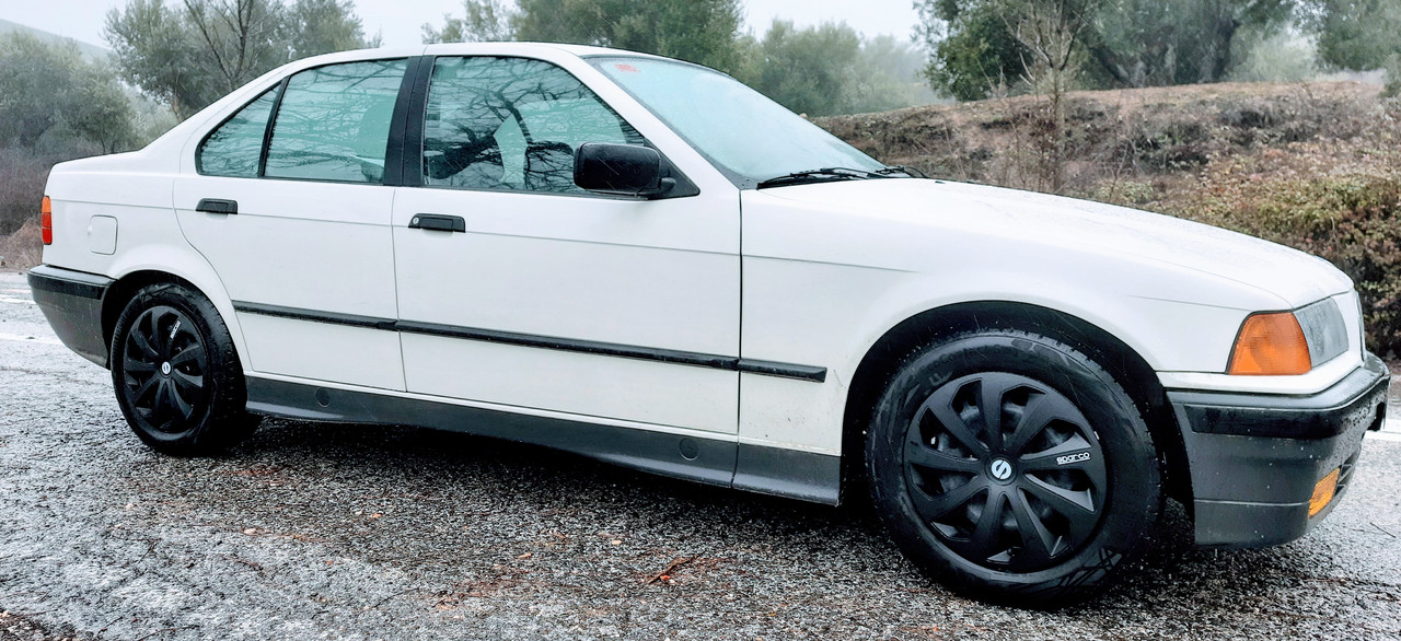

Hola. Tengo un BMW E36 318i del año 93 con 96000 km. Dado que el manual de usuario no indica las especificaciones de ningún líquido/fluido, me gustaría conocerlas para que en el taller de turno no me echen lo primero que tengan a mano.
A saber:
1. Aceite
2. Aceite Diferencial Trasero
3. Aceite Transmisión Manual
4. Líquido de Frenos
5. Servodirección
6. Líquido Refrigerante
Os dejo una imagen del coche, que pretendo usar como clásico, ya que está de serie (a excepción de los tapacubos, los cuales busco en perfecto estado...).
[url=https://postimg.cc/N9YJXb50] [/URL]
