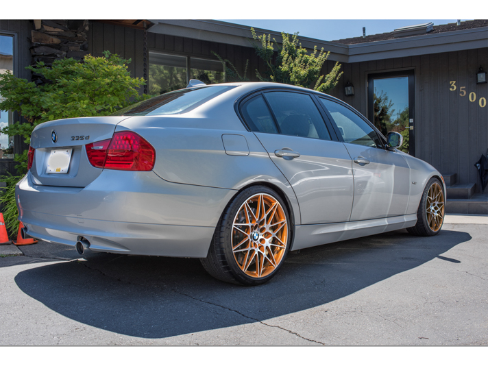

No es “M” ni “92”, pero…

Son guapisimas las 666, pero no acabo de verlas en E90's....

Entiendo que @Antuanet estaba en modo irónico.
A gustos colores, pero esas llantas al e92 le quedan como a un cristo dos pistolas :dead:

A mí me parece que le quedan muy bien. Pero en 19 mejor.
