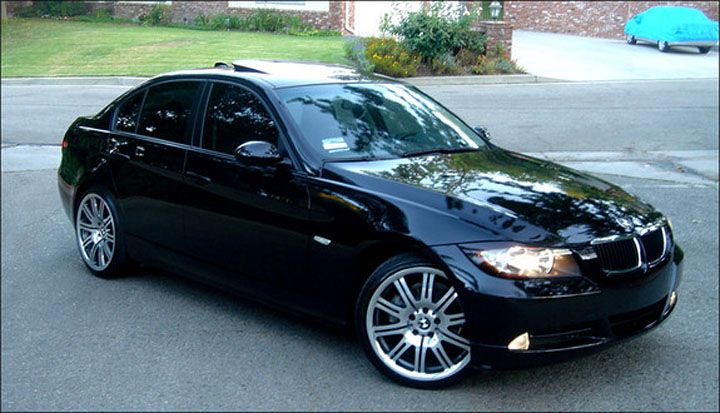

Aqui una foto del e90 con las evo e46. Se que las de la foto son en 19, pero no se, a mi me gustan. Mi coche es en plata y le quedarán mejor creo biggrin
( viva el optimismo)

Personalmente tampoco me pegan llantas de e46 en los e90... las 19" evo que has puesto en la foto, a ese e90 negro no le quedan nada mal pero no tienen nada que ver los con las 17" que has comprado... espero que te queden bien los et!

y aun que fueran 19 y originales la delantera quedaría metida muy mucho ya que los et delanteros del m3 son altos
no se si eran 47. Yo no las pondría

Creo que esta foto, aun siendo 19" es como quedarian, respecto a mas metidas o menos. No parece que lleve separadores no? A mi , personalmente me gustan biggrin

No tienen pinta de 19 y esas no son las evo son las primeras que aún envejecen más a un e9X.
piénsalo bien hay llantas tiradas de precio.
