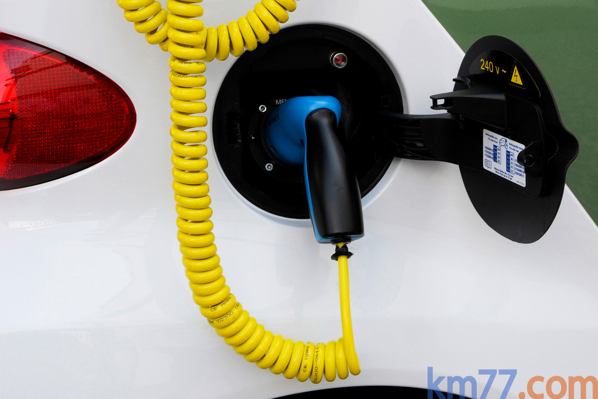

La batería está situada en la parte baja de la carrocería, entre ambos ejes, por lo que el espacio interior es el mismo que en el resto de versiones del fortwo (mediciones interiores). Es de imanes permanentes y tiene una capacidad de 16,5 kWh. Puede recargarse tanto en una toma de corriente convencional como en postes de carga rápida. smart asegura que el proceso dura unas dos horas (las baterías del Mitsubishi i-MiEV se recargan un 80% en 20 minutos en una toma de corriente trifásica o en unas cinco horas si se enchufa a la red convencional). También se recarga un poco en las fases de deceleración.

Esta batería también alimenta elementos eléctricos como la calefacción (el smart no tiene un motor térmico que produzca calor) y el aire acondicionado. Hay una función que permite conectar estos dos elementos cuando el coche se está cargando, tanto en la red convencional como en los postes de recarga rápida, para enfriar el habitáculo en verano o calentarlo en invierno.
