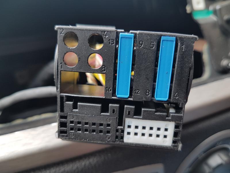

Buenas, estoy intentando instalar un subwoofer y si bien ya esta casi instalado.. me falta lo mas importante, Saber cuales son los cables positivos y negativos para los altavoces traseros y delanteros.
os pongo un par de imágenes para ver si asñi me resulta mas fácil.
creo que los cables de los altavoces son del pin 1 al 8 (a la derecha de la imagen)
y aquí en la izquierda se ven los cables que creo son para los altavoces, alguna idea de cual es cual?
Gracias y salu2.. a ver si por fin lo puedo hacer sonar esta tarde.. xDD

Muchas gracias... luego me pongo a estudiarlos.. aunque ya está conectado.
Actualmente llevo el equipo del 6 altavoces + los 2 medios de las puertas + 1 subwoofer "pequeño".
Para ser el coche que es y el poco espacio interior.. no suena mal del todo.
Lo próximo que cambiare en un futuro son los altavoces de las puertas por unos específicos de medios y unos buenos tweeters.. ya me gustaría poder cambiar los traseros... pero paso de desmontar todos los paneles para acceder.
Gracias a los 2 por las molestias.. mi z4 ya tiene una voz más grave.
