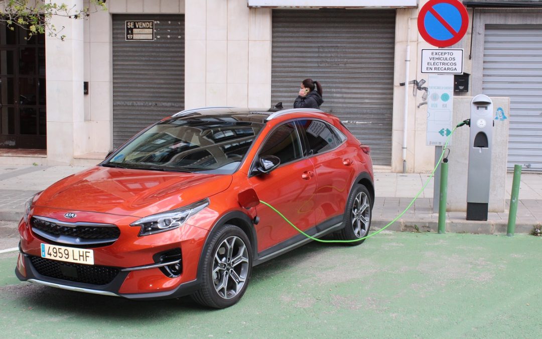

    Kia XCeed, híbrido enchufable, en un cargador gratuito en Cocentaina
