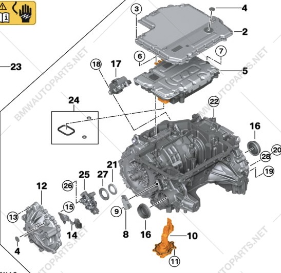

HB0002N0: Motor eléctrico trasero de 109 CV / 80 kW (X1 xDrive25e), de 177 CV / 130 kW (X1 xDrive30e), o de 190 CV / 140 kW ( M170SR, iX1 y iX2 xDrive30) sobre las ruedas traseras.
En el iX1 y iX2 xDrive30 el RP Electric Drive Unit es el conjunto entero que incluye el cofre del motor, el motor eléctrico trasero propiamente dicho (EME, Electrical Machine Engine 170MR) y la tapa superior. Se puede adquirir con o sin motor, y el motor por separado.
*Foto. Despiece del cofre motor trasero.

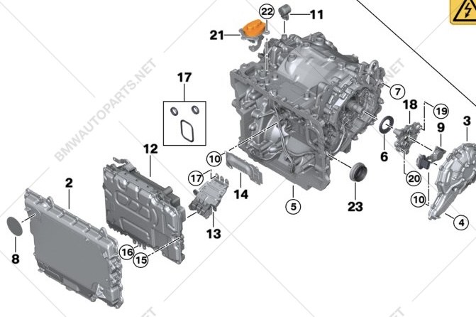

HB0003N0 motor eléctrico delantero de 204 CV / 150 kW sobre las ruedas delanteras. Equipa los iX1 y iX2 eDrive20.
RP Electric Drive Unit es el conjunto entero, y EME el motor propiamente dicho (EME, Electrical Machine Engine). Se puede adquirir todo junto o por separado. Es similar al motor delantero y trasero del iX1 x30.
*Foto. Despiece del cofre motor.

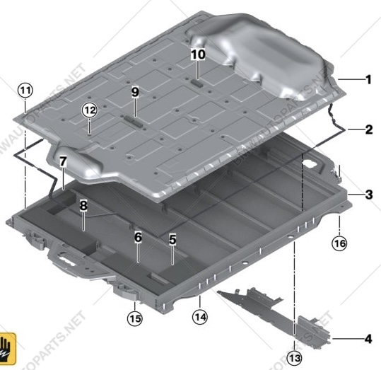

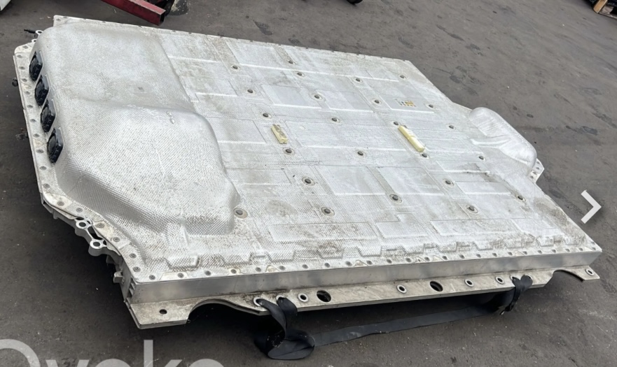

BATERIA DEL iX1 / iX2:

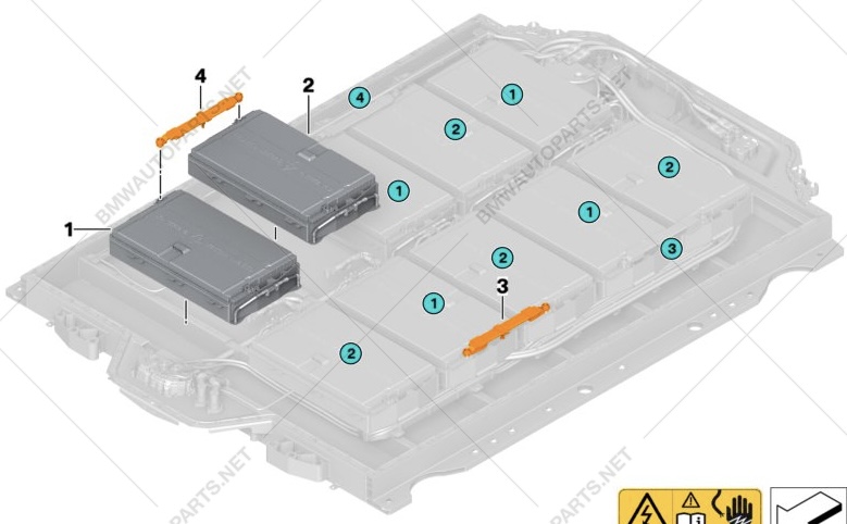

La bateria que vemos exteriormente en realidad se trata de un cofre o caja cerrada que en su interior contiene los 5 módulos con las celdas de las baterias y el Battery Control Unit (BCU, Unidad de Control de las Baterias.
Este cofre o caja, que esta fabricado en Serbia y tiene unas dimensiones de 2.081 mm de largo, 1.492 mm de ancho, y 382 mm de alto, tiene una forma curiosa, es totalmente plana en las partes delantera y media, y con un doble nivel (ver fotos), más elevado en la parte trasera. Esta parte elevada queda justo debajo del asiento trasero.
El cofre o caja de las baterias contiene 5 módulos rectangulares, colocados de forma perpendicular al sentido de marcha.
De delante hacia atrás, los módulos van numerados del 2 al 5 y son todos idénticos. Cada módulo contiene 32 celdas de baterias, conectadas 16 en serie en un bloque, y otras 16 en serie en otro bloque. Y los dos bloques en paralelo.
A continuación hay la unidad de control BCU y, justo encima de esta, en un nivel superior, otro módulo rectangular con una forma ligeramente diferente.
Este módulo, que esta numerado como número 1, contiene 28 celdas de baterias, conectadas 14 en serie en un bloque, y otras 14 en serie en otro bloque. Y los dos bloques en paralelo.
En total, cada cofre contiene un total de 156 celdas de baterias.
*Foto. El cofre de las baterias, con los módulos de celdas y la BCU.
Todo tiene código individual de forma que tanto el cofre, como la tapa, como los dos tipos de módulos y el BCU se pueden adquirir y cambiar de forma individual.
La bateria es de Litio, esta formada por 5 módulos tal como hemos comentado, y en su conjunto tiene una capacidad bruta de 66,5 kWh, y de 64,7 kWh de capacidad neta. El cátodo de las celdas es del tipo NCM811 (Niquel 80% Cadmio 10% Manganeso 10%) y equipa los iX1 y iX2 eDrive20 y iX2 xDrive30.
Familia 61 27:
  • 9 845 343 Carcasa o tapa superior de la bateria
  • 8 836 645 Carcasa o cofre inferior
  • 8 836 646 Carcasa o cofre inferior

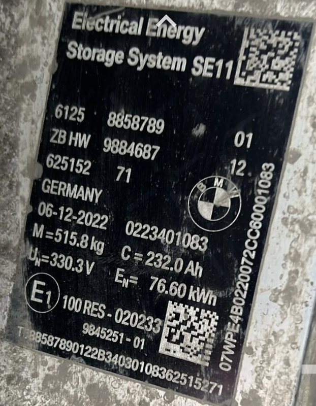

Como comparación, la bateria del iX xDrive40, de diseño un poco anterior, pesa 515,8 kg (81,1 kg más), con la misma capacidad de 232 Ah, pero una tensión nominal de 330,3 V, y una potencia nominal de 76,60 kWh.
*Foto. El cofre de baterias del iX xDrive40.
Electrical Energy Storage System (EESS) SE11
  • 61 25 8 858 789 ZW HW 9884687 Germany
  • 06/12/22 0223401083 625152-71
  • M=515,8 kg C=232,0 Ah Un=330,3 V En=76,60 kWh.
*Foto. Despiece del cofre de baterias del iX xDrive40.

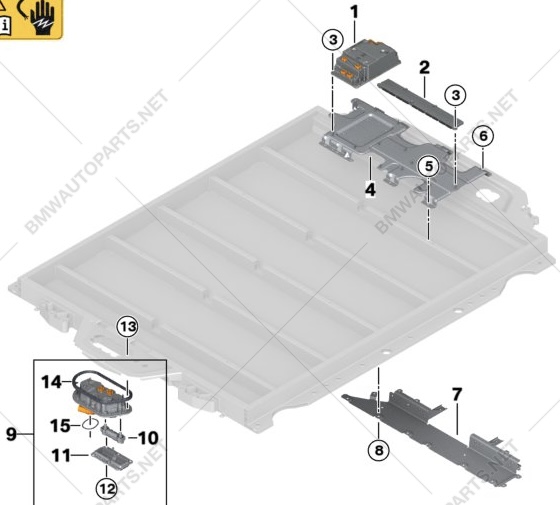

BATERIA DEL X1 x25e / x30e:
La bateria que vemos exteriormente tiene una forma curiosa (ver fotos). También se trata de un cofre o caja cerrada, de unos 1.426 mm de largo, 1.493 mm de ancho, y 173 mm de alto, y que en su interior contiene los módulos de baterias, pero en este caso solo contiene 2 módulos con las celdas de las baterias.
Dichos módulos estan colocadas de forma paralela al sentido de la marcha, uno a cada lado. Tienen una forma rectangular y son idénticos.
Cada módulo contiene 44 celdas de baterias, conectadas las 44 en serie.
En total, cada cofre contiene un total de 88 celdas de baterias.
*Foto. Despiece del cofre de baterias del X1 x25e / x30e.
Todo tiene código individual de forma que tanto el cofre, como la tapa, como los módulos se pueden adquirir y cambiar de forma individual.
La bateria es de Litio, esta formada por 2 módulos tal como hemos comentado, y en su conjunto tiene 14,2 kWh de capacidad neta. Equipa los X1 xDrive25e y xDrive30e.

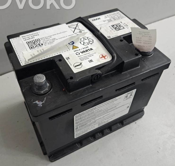

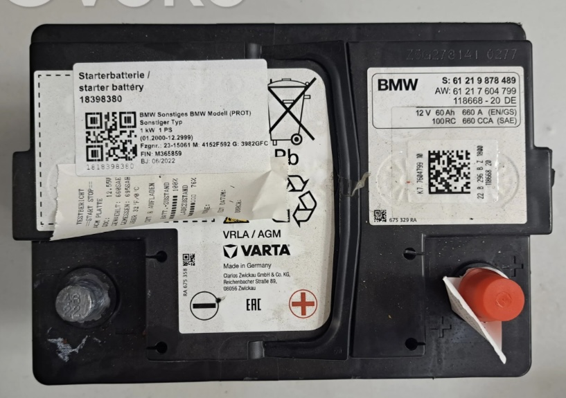

BATERIA DE ARRANQUE:
Es la típica bateria de arranque de 12 V que llevan todos los coches de combustión porque la necesitan para poder arrancar el motor. La llevan los X1/X2 de combustión y los Mild Hybrid.
También la llevan los X1 híbridos x25e y x30e, ya que tienen motor de combustión y necesitan esta bateria de 12 V para poder arrancar. Y son del tipo AGM para que funcione el Start & Stop.
AGM significa Absorbent Glass Mat, que se podría traducir por Material de gel absorbente. Sus paneles, más grandes que una bateria convencional, permiten una densidad de potencia un 25% superior y, sus separadores de fibra de vidrio, consiguen tres veces mayor estabilidad en el ciclo de carga descarga. Esto mejora la capacidad de arranque en frío en vehículos de combustión, a la vez que reduce el consumo de energía y un aumenta la vida útil.
La temperatura recomendada para cargar es de +15 a +25 grados, el voltaje máximo de carga es de 14,8 V, y cuando la corriente de carga cae por debajo de 2,5 A se considera que esta cargada.
Los iX1 e iX2 eléctricos puros también la llevan, para poder arrancar y alimentar el vehículo cuando esta parado.
*Foto. En la parte delantera del iX1 se distingue claramente la bateria de arranque de 12 V.

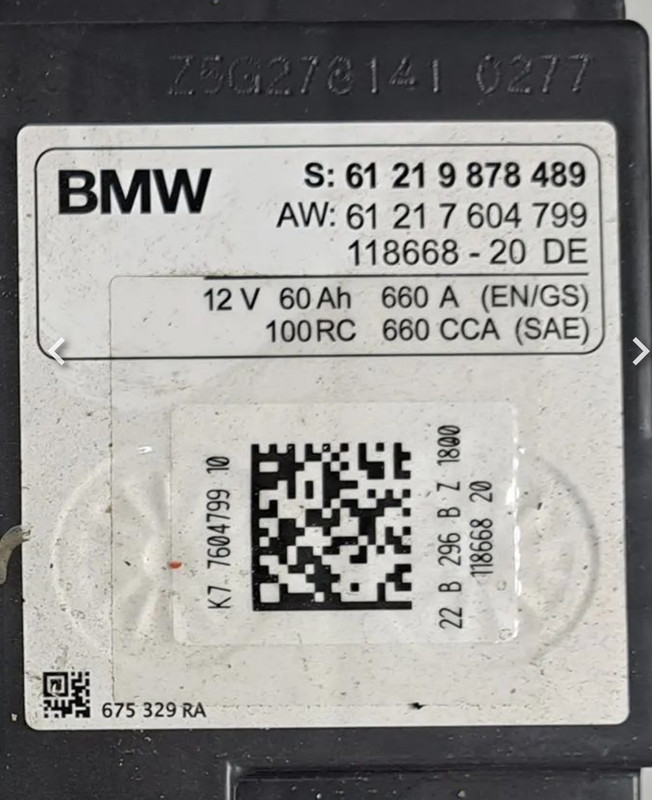

Los X1 para Oceania (vendidos en Australia y Nueva Zelanda, código 825 Radio Control Oceania) por algún motivo llevan baterias de 70 Ah. El resto de X1 llevan baterias de 60 Ah.
Bateria 12 V 60Ah
  • Varta VRLA / AGM Made in Germany
  • 118668-20 DE 12V 60Ah 660A (EN7GS) 100RC 660CCA (SAE)
*Foto. Bateria de 12 V.
