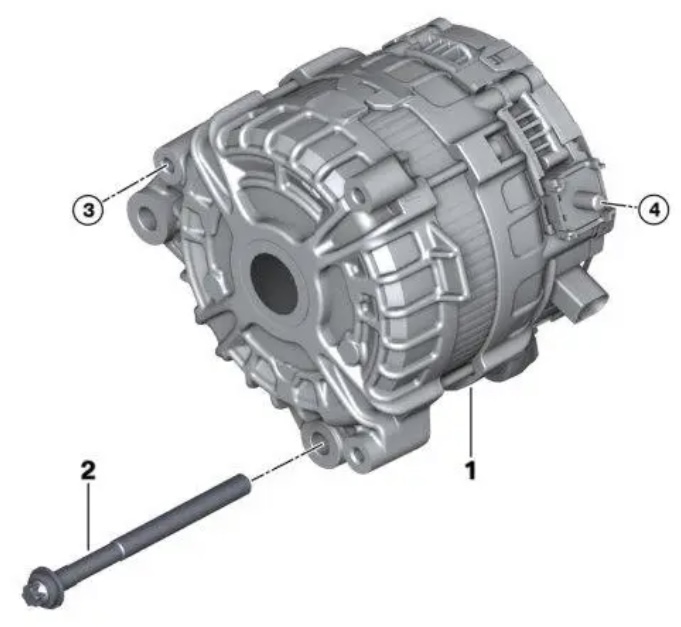

*Foto del alternador.
La función del alternador es producir electricidad para cargar la batería.

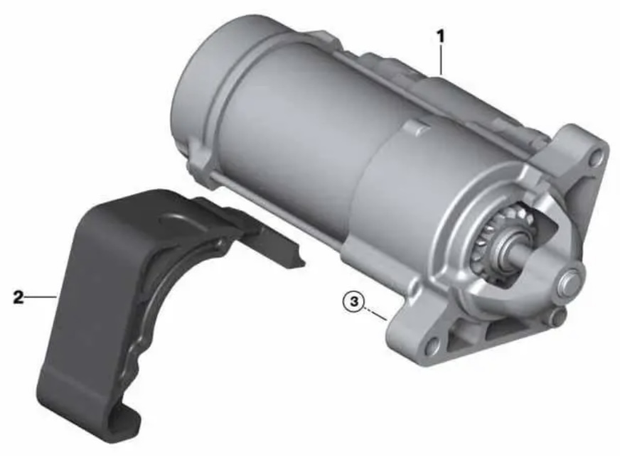

*Foto del starter.
La función del starter es arrancar el motor de combustión.

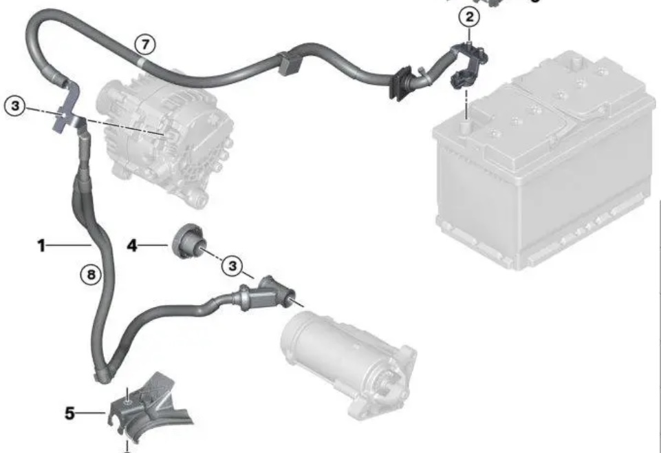

1) Los modelos de combustión ICE que no tienen el código de opción 1CE de recuperación de energía, como los s18i y s18d equipan alternador y starter como cualquier coche de combustión.
*Foto. Circuito completo de starter, alternador, y batería de 12 v.

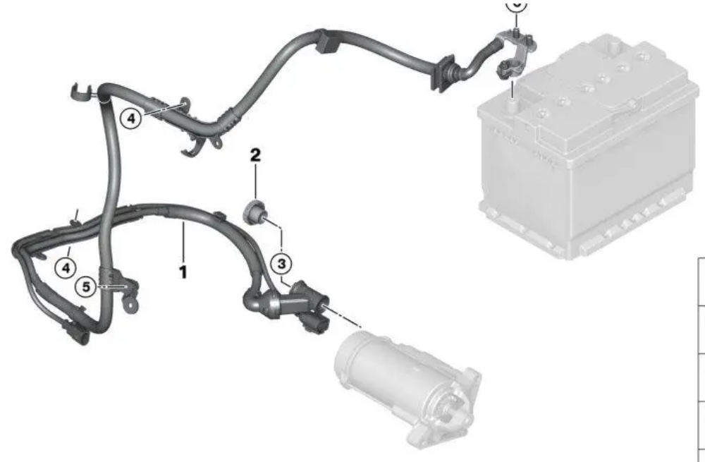

2) Los modelos de combustión MHEV que si tienen el código de opción 1CE de recuperación de energía y por tanto son Mild Hybrid, como los s20i, x23i, s20d y x23d, no tienen alternador pero si starter para el motor de combustión. En este caso, el motor EME48 de 48 v hace las funciones de alternador.
*Foto. Circuito completo de starter y batería de 12 v.https://i.postimg.cc/fy1FWTzW/IMG-6292.jpg

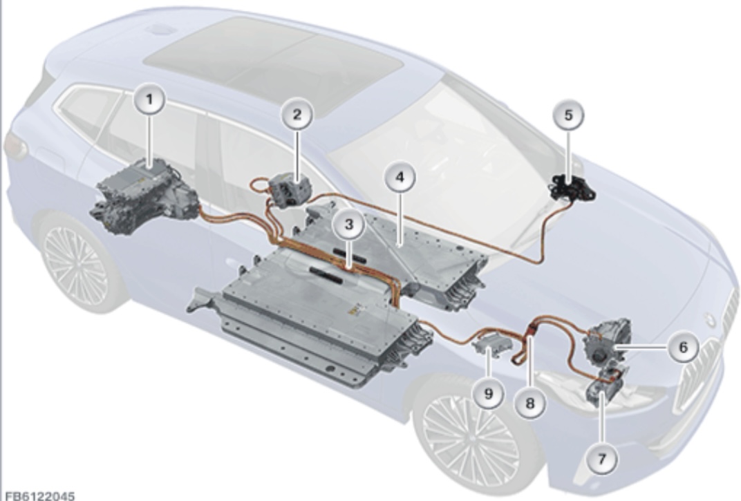

3) Los modelos híbridos enchufables PHEV como los X1 x25e y x30e aunque no tienen el código de opción 1CE también pueden recuperar energía y por tanto tampoco equipan alternador pero si starter. En este caso, el motor eléctrico SGR-EME es el que hace las funciones de alternador.
*Foto. No se ha dibujado el motor de combustión ICE. Se puede ver el starter o motor de arranque SGR-EME (6), el motor eléctrico (EME) eDrive 170MR (1), la unidad de carga combinada CCU (2), el fusible de alto voltaje (3), la bateria SP52 (4), el enchufe exterior para cargar la bateria (5), el compresor de aire acondicionado (7), el distribuidor del cable de alto voltaje (8) y el calentador auxiliar eléctrico (9).
*Foto del starter.
