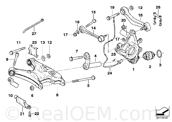

  3. NINOSLAV
    NINOSLAV Guest
    Gracias por aportar tu información.
    Supongo que te refieres a la pieza nº9 del despiece que te mando:

    Los sensores de dezgaste de pastilla no son los mismos que los generadores de impulsos ABS.
    nº 10 Dezgaste pastilla
    nº 7 Generador impulsos ABS
    En el tren trasero hay otros 2 generadores de impulsos abs
    nº 24
    Uno en cada rueda. Son parecidos a los delanteros
