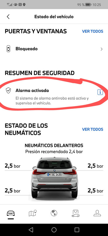

Para saber si tenéis alarma fake mirad en la app MyBMW si os aparece esto...
JoRReT
19 Jul 2005
2.366
182
A mi no me aparece, pero esta tarde voy a probar lo que dice el compañero de meterme por la ventana, je je
