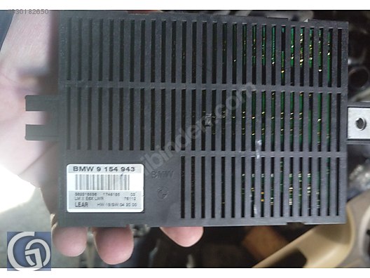

    Holaa gente buen día, tenemos un problema con mi vehículo, un bmw 530D E60 modelo 2007 nro de chasis: WBANR71087CR08690 el tema es de las luces, las ópticas hacen reconocimiento, se mueven de manera horizontal y vertical, pero no nos funciona la luz de curva, queríamos cambiarle este módulo que según vimos está abajo del a guantera pero lo buscamos bien y no lo encontramos, no sabemos si este modelo no lo trae o está ubicado en otro sitio. Nro Pieza 6934122[​IMG]
    El módulo que sí tenemos pero no sabemos si es el del problema es el siguiente
    9154943 está ubicado debajo del volante.
    Si alguien sabe y nos podría dar una mano se lo agradeceríamos, o algún lugar donde nos podamos contactar para esclarecer esta duda.

    Creo que la referencia 6 934 122 se monta en modelos hasta el 3/2005, a partir de esa fecha el control lo hace el modulo de luz 9 154 943, aunque por el equipamiento de luz de xenón y adaptable, debería montar la referencia acabada en 944 que se sustituye por la 082
    Si puedes acércate por alguna concesión de tu pais y que te comprueben una campaña que tienes pendiente

    Les agradezco a todos, con un scaner reseteamos el sistema de luces o lo "reprogramamos" y quedó andando.
