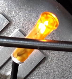

    so i took the haynes advise as set static timing by means of a test lamp
    and prepared my setup,
    it worked very well, sound procedure...
    set your engine at OT as previous pictures shown, slacken the clamp bolt so you can rotate the dizzy, first you turn the dizzy clockwise far enough so you are sure that points are closed, then you switch the ignition on and then very slowly turn the dizzy anti-clockwise until light is on, and there fix the clamp bolt
    you get a couple of extra checks using this trick, first is you have light so you are sure that there is electricity going on there, second, you will hear a loud click as the HT lead produces an arc, that means that your coil is working
    you can see that i just turned the dizzy body clockwise an equivalent to those 5mm
    put everything in its place again, and then the engine started like a champ
    amazing, problem solved

    lo explica el haynes
    tomas una bombilla de 12volts
    y descrito aqui,...
    preparas el motor en tdc del primer cilindro
    aflojas el tornillo del distribuidor de modo que pueda rotar libre
    conectas un terminal de la luz a chapa, y el otro a la salida de los platinos, mira mi foto

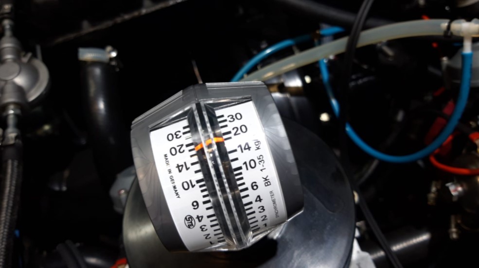

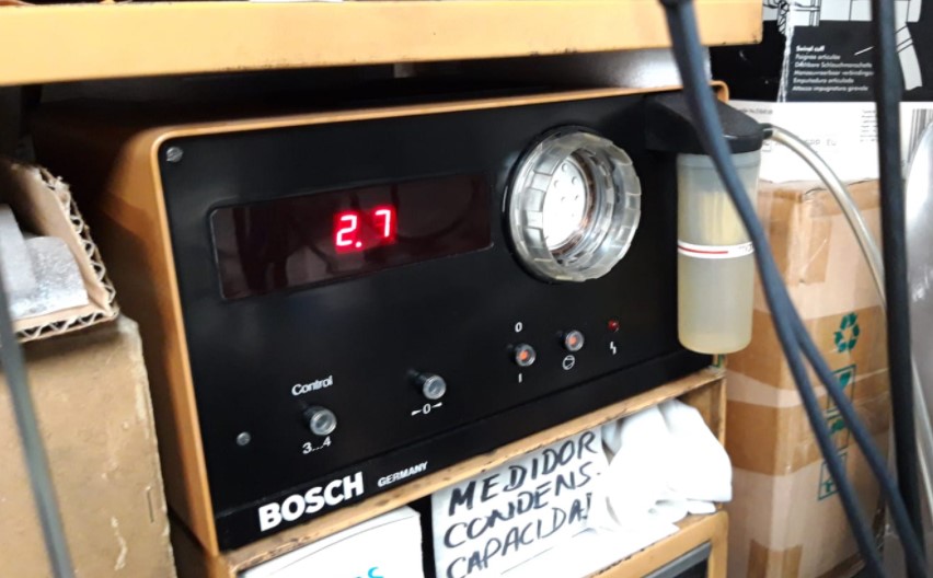

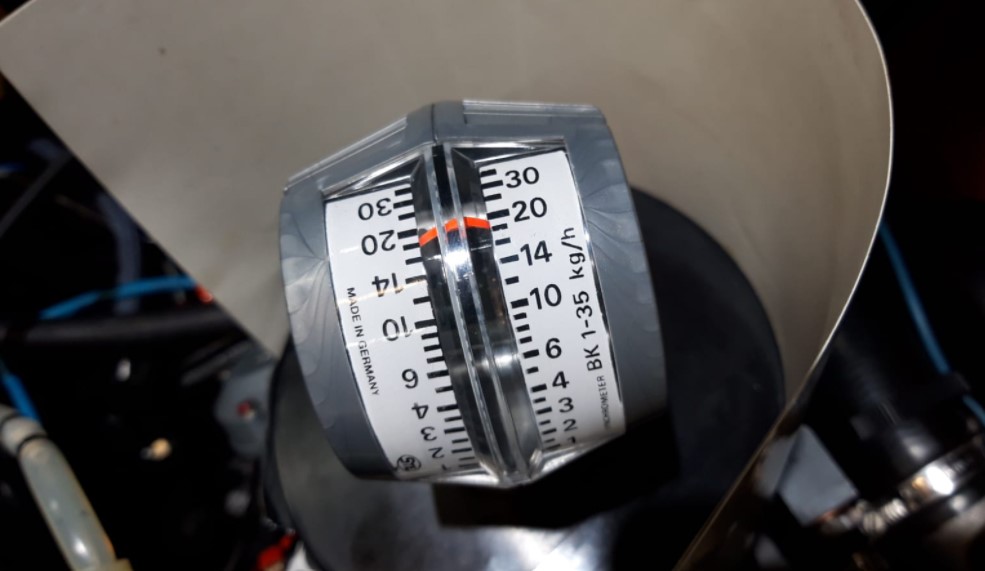

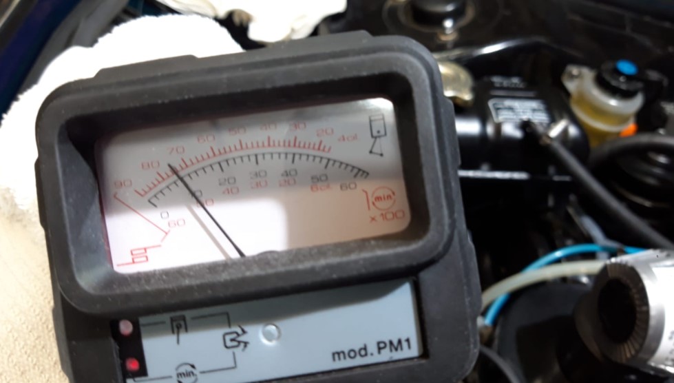

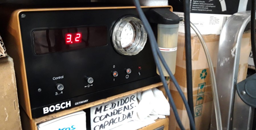

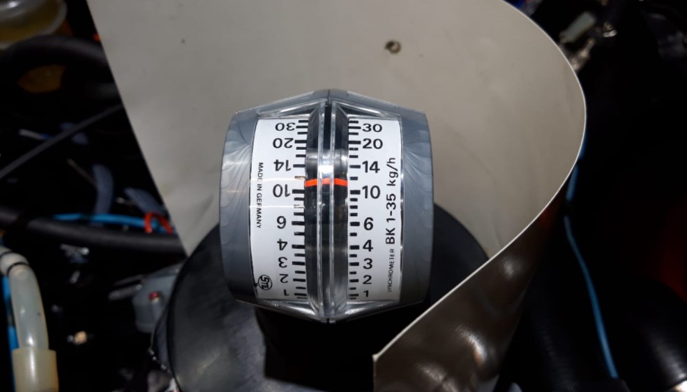

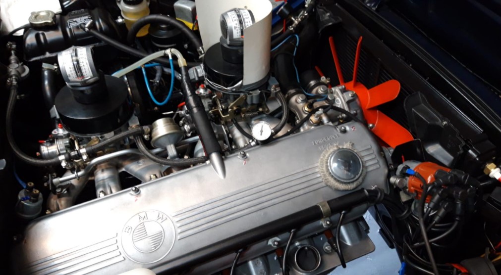

    bueno, pues como llueve, hoy ha sido el dia del ajuste de encendido y sincronizacion de carbus
    con ajuste de valvulas y bujias nuevas, ha quedado tal que estupendo:
    nota: postimega hace un lio con las fotos
    el dwell esta en 34,8 grados, bien,
    reajusto el delco con 1700rpms y strobo a bola (22 BTDC)
    apretura resultante de tornillos de mezcla, como 1/4 de vuelta
    a 1700 rpms
    18kg/h de aire
    y el CO en 2,7%
    a 980 rpms
    un poco menos de 12 kg/h
    y 3,1 a 3,2 % de CO (valor correcto entre 3 y 4%)
    la instalacion incluye una cartulina para evitar que el carbu delantero se vea afectado por el ventilador
    el poro del radiador esta corregido, solo faltan un par de cosillas
