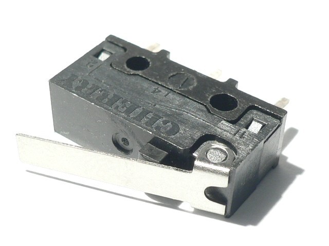

Bien, pues el domingo me propuse dedicarlo al I+D con este problema.
Lo primero que hice fue desmontar la tapa de fieltro interior de la puerta del maletero para ver que narices había allí dentro. Encontré en un lateral un pequeño motor que por medio de un cable de freno de bici acciona la cerradura. A este motor llegan 2 grupos de cables, 1 del interior del coche (supongo que por donde recibe la señal del mando a distancia) y otro grupo que proviene de la maneta del maletero (vamos, donde lo cojemos y apretamos un poco para abrirlo).
Como el problema surgía cuando movía la puerta, suppuse que debía de empezar en la maneta, así que la saqué (desde fuera con un destornillador plano cubierto por un trapo para no arañar y mucho cuidado haciendo palanca desde arriba, sale). Ahí encontré un microruptor parecido a este que he visto en internet:
Eso es lo que accionamos al pulsar.
Lo quité y al abanicar la puerta ya no hacía ese ruido, por lo que eliminaba la posibilidad de problemas graves (software, mando a distancia.....) ya que un pulsador de este tipo vale 2 euros.
Bueno, pues como buen informatico limpié bien todo, lo volví a montar y ... se acabó el problema, jajajaja... Misterios de Cuarto BMWlenio.
Así que de momento problema solucionado.
