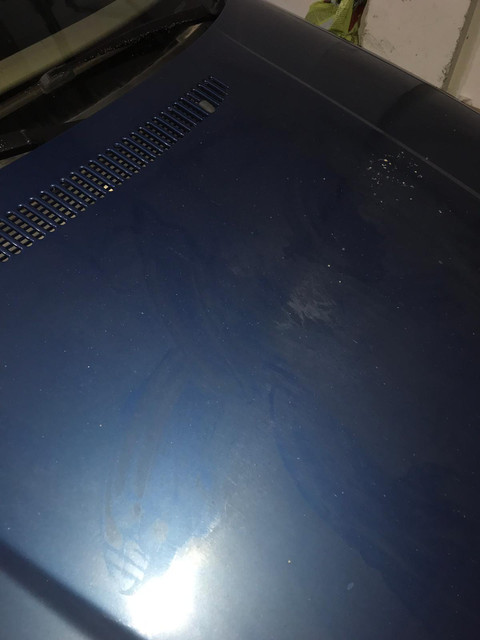

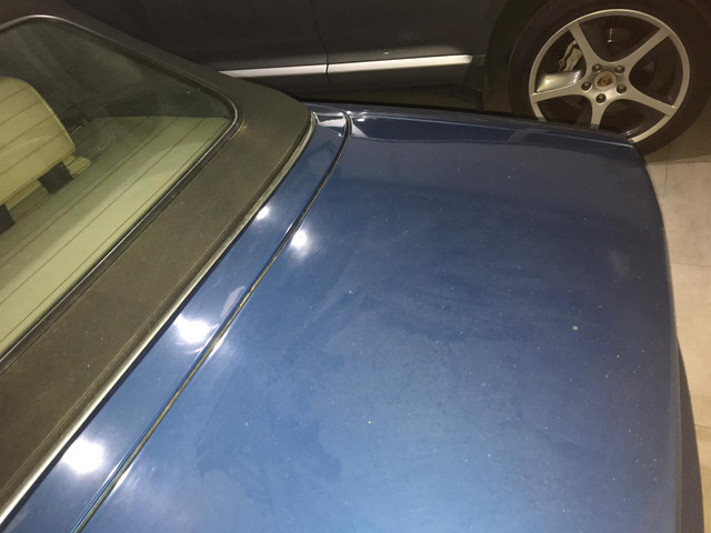

Desde hace más o menos un año, a mi BMW le han salido unas manchas en la pintura. Parece como si hubieran esparcido un producto con un trapo. Mi sensación es que se ha ido la laca en algunas zonas, pero no tengo ni idea de pintura...
Nunca había visto antes algo así, la verdad es que estás manchas sólo las he visto en mi coche
Os pongo unas fotos, a ver si alguno me puede decir que es lo que pasa y si lo puedo arreglar con algún producto, tipo pulimento, o con algún producto de detailing.
Ah! los puntos blancos de la última foto es suciedad... con la cuarentena no he podido lavarlo

Pule y seguro que igualas , darás brillo y vida al coche, no digo que quede perfecto , pero casi me atrevo a decir que quedaría bien.
121.691
233.085
En la foto es aventurado juzgar y más sin ser entendido porque la sensación que da es simplemente mal lavado. Pero si dices que llevan un año evidentemente hay otra cosa.
Yo desde luego empezaría intentando pulir el capó trasero que es más pequeño, a ver qué pasa.

Puede ser que hayas tenido alguna cagadilla de alguna paloma y al quitarla no te hayas dado cuenta y ahora lo hayas visto, son ácidas y si te pueden comer la pintura, a lo mejor como te dicen puliendo se te quita

Probaría a descontaminar y pulir.
En el peor de los casos no conseguirás nada.

Tenéis razón, peor de lo que esta no va a quedar y si queda peor, pues a pintar el coche.
Ya he pedido la plastilina descontaminante, el pulimento y un par de "esponjas" para pulir.
Este finde lo pulo, la semana que viene os subo fotos con el resultado!

Si queda bien y el coche pasa mucho tiempo a la intérprete le daria una cera o sellante.

Como han dicho parece un problema del barniz. Pule a ver y cera final.

Miyagi, dar cera pulir cera.
