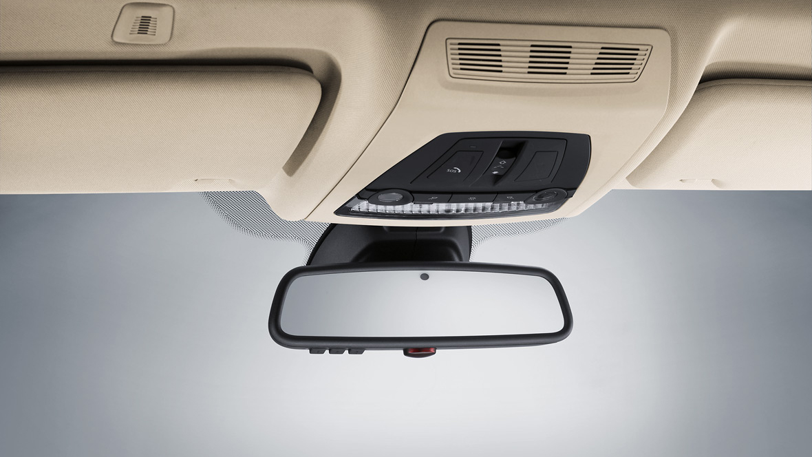

    Una foto de esos botones, porfa

  7. Domingo Ochoa Gregorio
    Domingo Ochoa Gregorio En Practicas
    14 Oct 2013
    201
    45
    BMW G20 320da
    Muchas gracias
    A Gotham le gusta esto.
  8. Domingo Ochoa Gregorio
    14 Oct 2013
    201
    45
    BMW G20 320da
    Hola Gotham, no veo esa opcion para el G30, con esa foto se puede instalar en el F10, pero no da esa opcion para el G30.

    Sí, la foto que he puesto (es de la página de BMW) es de un F10/F11.
    En la configuración de los G30 aparece en el apartado "Equipamiento Opcional" como "Mando a distancia universal integrado".
