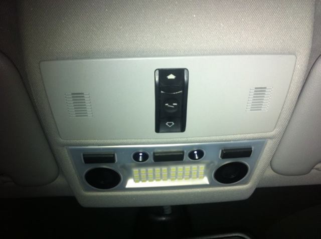

    Lo prometido es deuda, aqui teneis el detalle de como tengo yo integrado en el coche el mando del garaje
    Como podeis ver he utilizado un mando de techo solar ya q permite mandos con hasta tres funciones.
    No lo he iluminado porque no puedo acceder a cambiar el led naranja por blanco y dado q tengo todo el coche con iluminacion, marcador y botoneria no queria.
