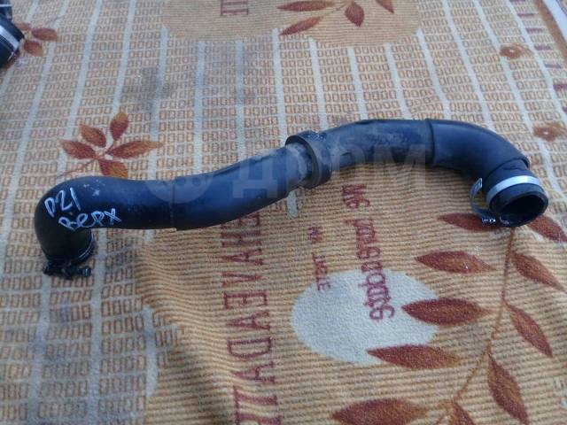

No veo la parte posterior del manguito, pero ¿podría ser este?
1578959051915_bulletin
Este es la referencia 2150380G00
https://baza.drom.ru/komsomolsk-na-amure/sell_spare_parts/patrubok-radiatora-79260209.html
Tiene pinta de ser de los tubos de conexión al radiador por debajo, por el diámetro que se ve en la foto. Este manguito que me trae loco su diámetro interior sería como una moneda de dos euros.
Me tocará llamar a un desguace y ver si hay suerte o mandar un correo a algún concesionario cercano. Lo cojonudo que en ningún diagrama de despiece aparece ese manguito :nose:
Muchas gracias de todas maneras por tu interés :guiño:
