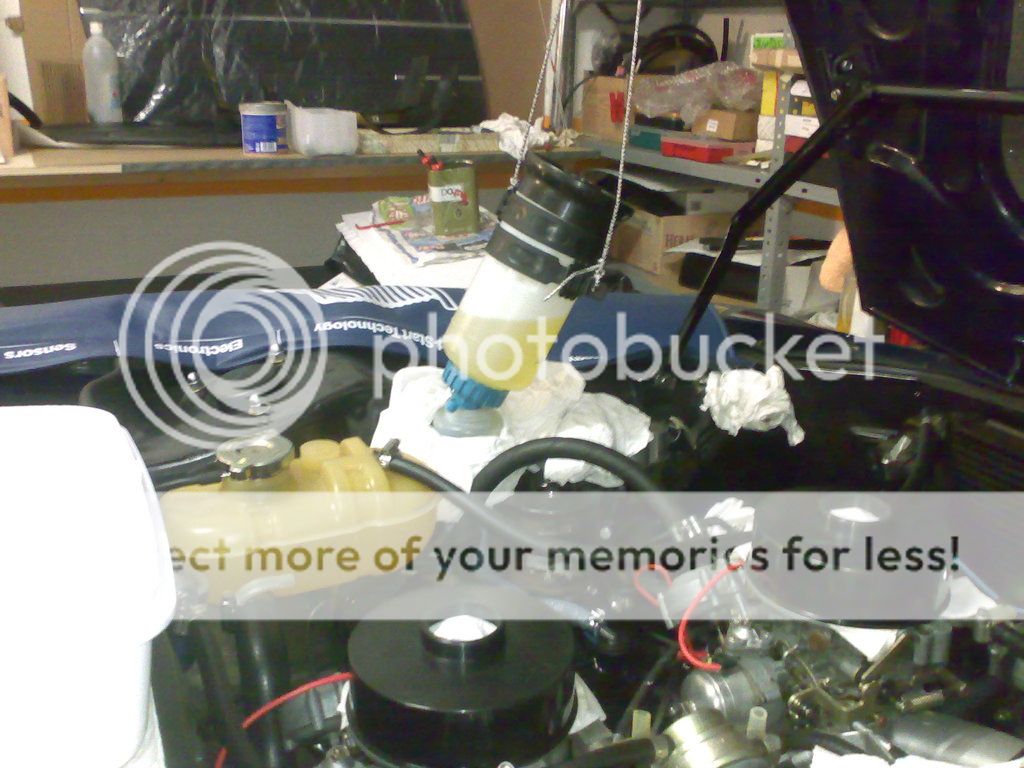

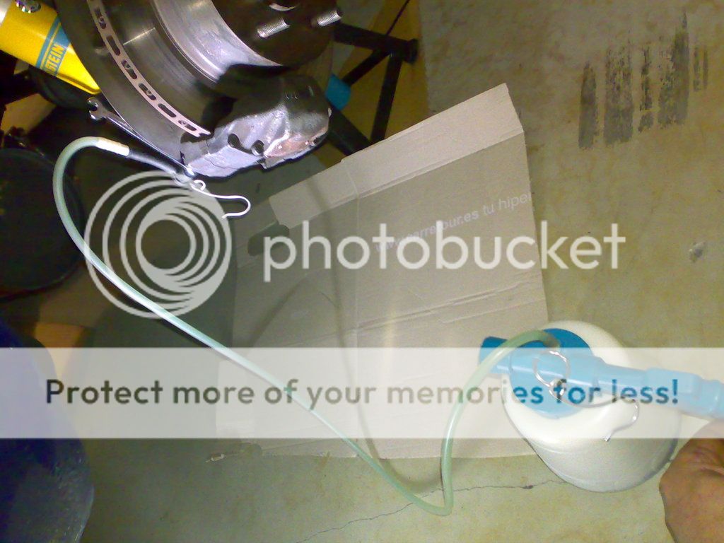

    Me he construido este "artilugio" casero para purgar los frenos y......no puedo estar mas conte nto.
    Funciona de maravilla y !!!por fin ¡¡¡ ya tengo los frenos del 323 al 100%. Nunca habia logrado que frenase realmente bien, y que tenia pistones, O-rings , latiguillos , liquido , todo nuevo pero nada. Ademas el servofreno casco , y gracias a Rom consegui uno para sustituir, despues de colocar el servofreno las pinzas no tenian la mordiente necesaria para clavar el coche y por el metodo tradicinal de con un ayudante que te bombee el pedal del freno no lograbamos sacar todo el aire....
    Asi que toco construir maquina......y he logrado que sea hermetica al 100% , rellenamos 1 litro de liquido, bombeamos y dejamos presión en 1Bar, y solo queda abrir los purgadores a los que previamente hemos puesto un tubo que vacia en una botellita ya con liquido y esperar a que no salgan burbujas y cerrar
    Ademas que no necesitas a nadie , nada que envidiar a una maquina de taller profesinal tipo ATE ( bueno estas ultimas traen motor bomba electrico, pero para un par de clasicos que tenemos )
    Mano de santo !!!! oiga!!!! de nuevo los frenos como tienen que estar y con las FERODO DS 2500 no consigo calentar los frenos
    saludos

    Yo tengo el Gunson Eezibleed, que básicamente es como tu sistema pero usando la presión del aire de una rueda.
    Enhorabuena por el aparato, tiene una pinta estupenda.

    Basicamente son lo mismo

    Buen invento
    Pregunto;
    Si simplificamos el aparato en cuestión quitando el manómetro, que a priori es lo que veo más complejo y costoso, y metemos la presión a ojo, creo que funcionaría igual, pero ¿podría ocasionar algún problema serio?

    Pues si contamos q todas las maquinas profesionales y semiprofesionales en el mercado llevan manometro y que los manuales de funcionamiento recalcan q se ha de trabajar a 1 Bar......supongo q algun riesgo habra de "reventar" algo

    Hola,muy bien pensado y construido,el manómetro esencial,más presión,puede saltar el bote o su tapa,poniendo todo de líquido perdido,saludos.

    Me hice una igualita de estas hace un par de años para purgar los frenos de un corvette que tenía. Si te pasas de 1.5 bares el bloque del ABS cierra algunas válvulas y no purga bien.
    Me gusta más tu solución del manómetro, ya que yo hice un agujero a la botella y lo embutí con una tuerca interior, me costó presurizarlo hasta que lo dejé bien sellado.

    debo decir sin embargo que a mi este sistema no me gusta, mucho riesgo, presurizar, quita, quita
    prefiero el sistema venturi, cierto es que te hace falta un compresor de aire, pero por lo demas...
    me refiero a esto, consta de una botella de relleno que se coloca invertida
