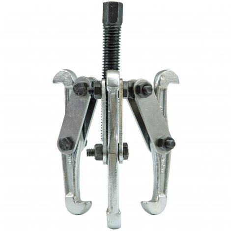

    Yo saqué los silentblocks viejos de la “piruleta”, como dices, a base de taladro y sierra, madre mía... descubrí por las malas que van llenos de aceite por dentro :cuniao::cuniao::cuniao:

    La próxima vez hazlo con una prensa que te irá mejor jajajaja yo me hice un invento con un gato hidráulico de estos de camión para quitarlo

    Yo también descubrí por las malas que los originales van rellenos de aceite:(
    Imprescindible para sacarlos..... y para meterlos yo tuve que usar un compresor de muelles.
    Yo también monte meyle HD y perfectos, nada incómodos.
