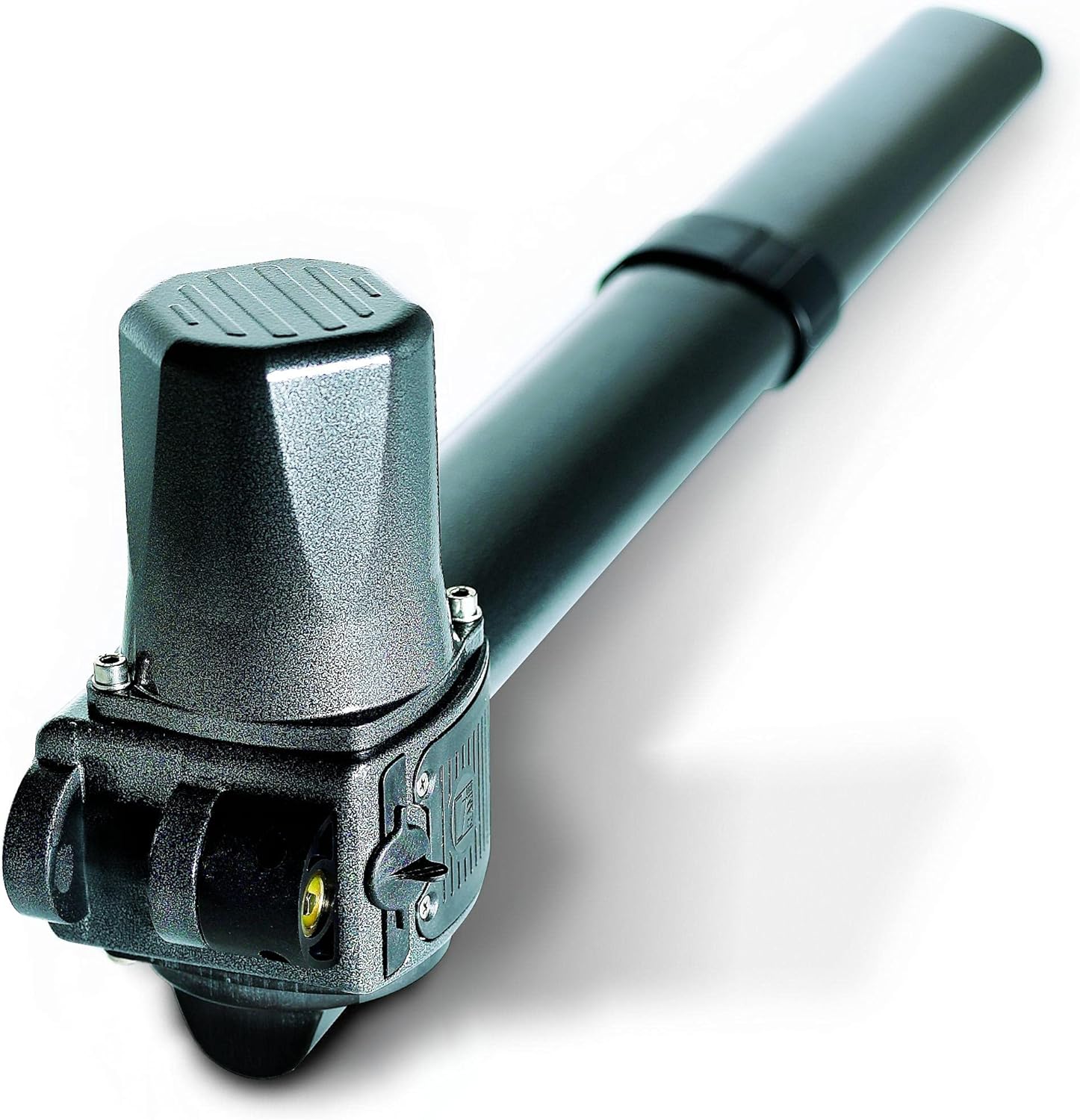

    en mi caso tenia dos batientes que pesaban poco y se abrían una a cada lado las puestas eran ligeras y un técnico de Came que ya no trabaja allí me recomendó estas:
    Es un motor que mueve un tornillo sinfin con finales de carrera y parada por subida de tensión vamos el mecanismo de un chupete que te durara toda la vida pues no sufre nada.
    Para otro amigo ( que conoces pero no te acordaras ) que tenia unas Batientes mas grandes y pesadas nos aconsejo el modelo superior.
    Pero ya te digo que una vez puestas llegamos a la conclusión que con el modelo pequeño a mi amigo le hubiera servido, por que el modelo superior como no le regules bien los finales de carrera termina dando la vuelta a la casa de la fuerza que tiene.
    Así de cabeza te diría que llevan puestas desde el antes del 2000, tambien te digo que este gente lo que vendía era de uso comunitario no descarto que ahora tengan una gama inferior para uso residencial pues viendo lo que sacaba la competencia esto es para uso intensivo.
