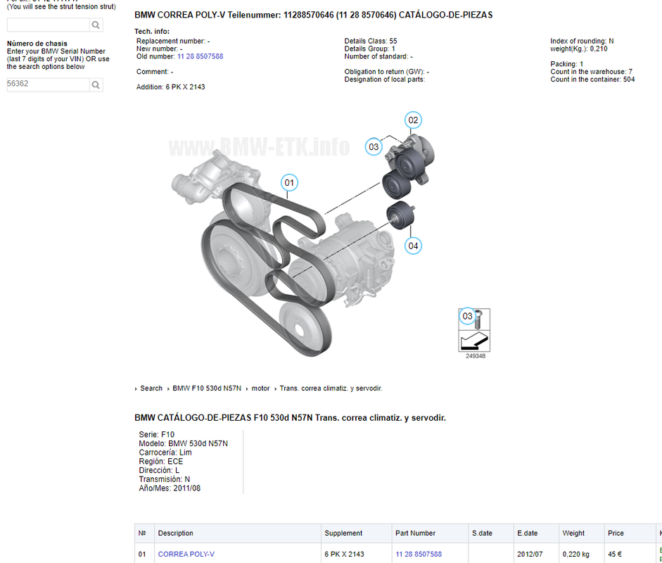

    Tengo un 530d 245cv y va tocando la hora de cambiar la correa auxiliar tensor y rodillos, he mirado correa contitech lo tengo claro, el tensor y los 2 rodillos es lo que ando mirando, que marca montar, dayco o INA me ha parecido leer que es la que monta de casa, alguna recomendación?

    Dayco no se pero INA es de buena calidad seguro, es un fabricante de rodamientos muy conocido

  9. konector
    konector En Practicas
    25 Ago 2005
    408
    50
    Ceuta
    530d e39 y F10
    Yo creo que es esta en el caso de un 530d del 2011.

  10. Jorge_BMW520
    Jorge_BMW520 En Practicas
    26 Ago 2019
    165
    79
    BMW 520D F11
    Es una correa que mueve los sistemas auxiliares del motor como el alternador, compresor de aire acondicionado... puede haber una o dos según cada motor y puede usarse para distintos componentes. Es decir, en algunos coches la dirección es hidráulica y la correa auxiliar mueve la bomba de la dirección pero en otros la dirección es eléctrica así que no hay bomba... Siempre son correas no dentadas por lo que pueden deslizar y hacer el típico chirrido al arrancar si están destensadas. Si fallan no se rompe nada (normalmente) pero deja de funcionar casi todo, el panel de instrumentos se vuelve un arbol de navidad.

  13. Rafajara
    Rafajara En Practicas
    25 Sep 2018
    56
    6
    E46 320d 150cv
    La que monta de casa es contitech, yo en mi caso he pedido correa contitech, rodillos y tensor INA y es como viene de casa el mío
