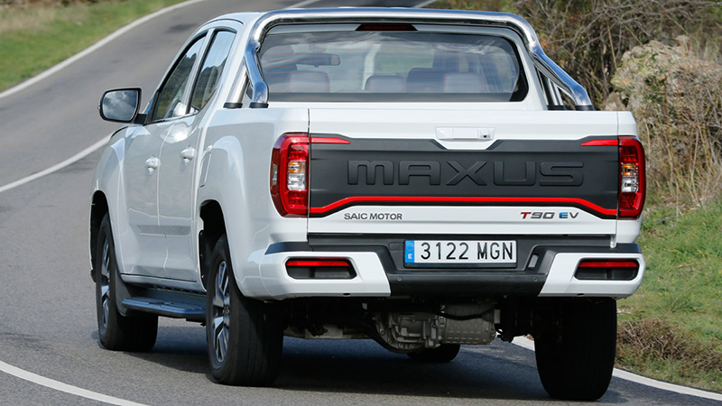

El motor eléctrico está colocado en el eje posterior, justo al lado del diferencial, muy expuesto a llevarse golpes (imagen). Esta ubicación es una de las razones por las que la altura libre al suelo (187 mm) es pequeña en comparación con la de sus alternativas, que suelen tener una distancia mínima por encima de los 200 mm. El ángulo de ataque y de salida son 27 y 24 grados respectivamente, y la capacidad de vadeo son 550 mm.

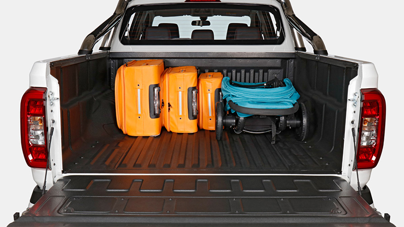

La zona de carga tiene unas dimensiones intermedias en comparación con la de sus alternativas, como reflejamos en la tabla superior. Dispone de cuatro ganchos de sujeción, que se me hacen escasos considerando que los pick up son coches para llevar carga y de muy diversa índole. También echo en falta elementos que podrían ser prácticos, como la toma de 12 voltios y de 220 V que hay en la segunda fila de asientos.
La superficie de carga está protegida con un material sintético que es resbaladizo (imagen), pero que parece bastante resistente. La portezuela trasera es pesada y cae a plomo hasta su posición horizontal. Abierta, se pueden colocar hasta 200 kilogramos sobre ella.

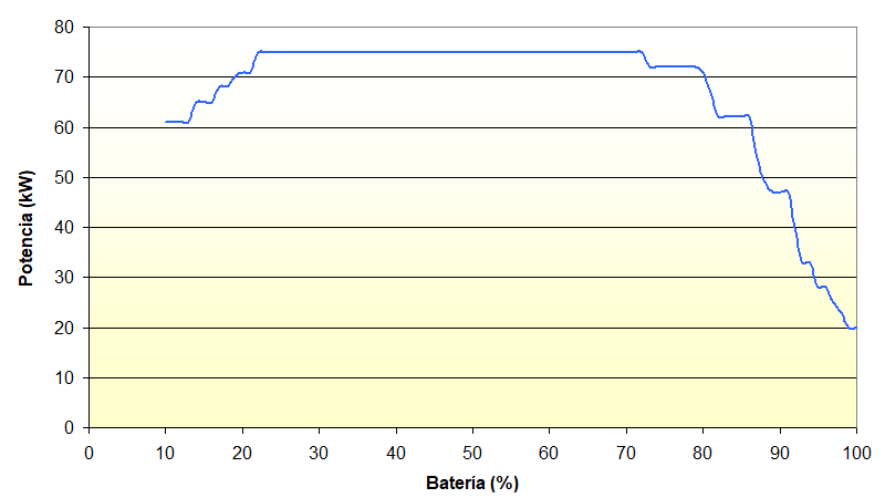

A continuación, una gráfica con una recarga del 10 al 100 % en un puesto de Iberdrola de 350 kW.
El pico de 75 kW se alcanza con 22 % de batería y se mantiene constante hasta el 72 %, momento en que empieza un progresivo descenso. Del 10 al 80 % transcurren 49 minutos y del 20 al 80 %, 42 minutos, tres menos de los indicados por Maxus.
Durante el proceso de carga el vehículo no muestra nada de información. Ni la potencia, ni el tiempo estimado restante, ni ningún otro dato que ayude a hacerse una idea de cómo va el proceso. Tampoco existe una aplicación para teléfonos móviles desde la que consultar esta información, ni ningún menú en el sistema multimedia mediante el cual hacer una programación horaria de la carga o limitar la potencia en el caso de instalaciones con corriente alterna.

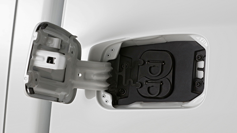

El puerto de carga está situado en la aleta posterior del lado del conductor. Tanto la toma de corriente alterna como la adicional de continua están cubiertas por unas tapas que parecen hacer un sello hermético (imagen). Esto es un punto positivo de cara a evitar que los contactos se llenen de polvo o barro cuando metamos el coche por zonas no asfaltadas.
