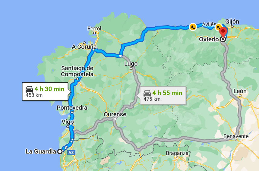

    Depende adonde vaya de Galicia... hasta Coruña son casi 300 kms desde Oviedo... pero hasta A Guarda son poco mas de 450 kms... y como vaya una vez por semana... se arruina a combustible...
    El 1.6 DTEC de 120cv puede hacer 4,5 litros/100 pero con el 1.8i VTEC sufres para bajarlo de 7 litros... yendo a 120 km/h de tempomat
    Se cotizan bastante... y la carrocería sedan no la quiere nadie...

    Va a veces a la zona de Ribadeo y otras a Orense.
    A nachogemma le gusta esto.
