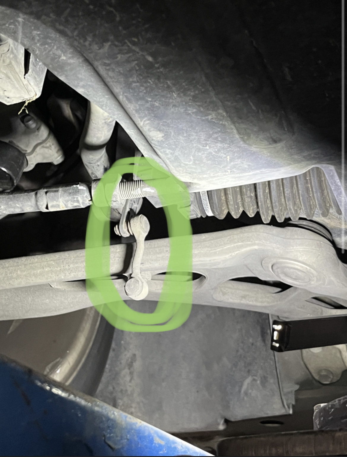

    Hola! Le sigo haciendo cosillas al coche. Ya tengo pegatina C medioambiental, entre otras cosas…
    Por cierto, le he hecho una alineación y al subirlo al elevador han visto que hay una pieza suelta. No me acuerdo del nombre pero me ha dicho el técnico que cree que esa pieza está (o debería) estar sujeta al brazo de suspensión y que a su vez sirve para regular la altura del faro de xenón. En el otro eje tiene otro igual pero lo tiene bien, no lo tiene suelto.
    ¿os ha pasado a alguno? ¿Sabéis como se arregla?

    Efectivamente es el sensor del regulación del xenón, va cogido con un tornillo al brazo de suspensión, te paso foto de cuando cambie los brazos de suspensión, que así verás como va montado.
    Un saludo [​IMG][​IMG]

    Es raro porque al arrancar el coche (en garaje y en oscuridad) noto como ambos faros suben y bajan un poco, regulándose solos, los dos, no solo uno. ¿No debería fallar el que tiene la pieza esa suelta?
    Y ya pregunto, en la foto del mío se aprecia que tiene un tornillo en el extremo ¿entiendo que es simplemente levantarlo un poco, ponerlo en su posición, apretar y listo, no? O se me escapa algo?

    Si no recuerdo mal, delante solo va un sensor el el brazo derecho y el otro va creo en el eje trasero, al encender hace siempre el recorrido, el sensor es para cuando vas circulando pueda ir nivelando, por eso va montado en el brazo de suspensión, así con los baches va dando la información y se autonivelan todo el rato, siempre mira en el brazo si está el tornillo porque igual con alguna reparación se olvidaron de montarlo o igual lo tienes roto.

    Así es. Yo lo rompí hace un tiempo y los faros siempre alumbraban para abajo.

    tambien puedes codificarlo y olvidarte de ellos. al menos temporalmente hasta q lo arregles
    yo llevo codificado porque reequipe y ni me moleste en ponerlos, no deslumbran y van siempre genial

    Si, lo miraré a ver si es que simplemente está suelto y hay que "engancharlo" de alguna manera al brazo de suspensión (a ver como va...) o es que resulta que está partido... :(

    El caso es que a mi me alumbran bien, aunque tenga esa pieza suelta.
    Mis faros alumbran bien, y se autoregulan en cuanto arranco el coche, no se el motivo, se supone que no debería ni moverse si ese sensor lo tiene suelto. De todas formas en cuanto pueda subir el coche a un elevador, lo intentaré dejar arreglado.
