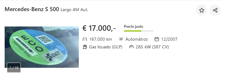

Es todo un lío y un cachondeo. Hace unos días ví precisamente uno como el mío, pero gasolina, un 280 W211 que por la caja era anterior al restyling y llevaba pegatina ECO. Supongo que tendría la adaptación a GLP. Clase S de la caja W221 he visto unos cuantos con pegatina ECO, reconvertidos a GLP y juraría haber visto a la venta alguno de los que llevaban inyección indirecta como los 320 de gasolina de las cajas W211 y W220 también con pegatina ECO.
Otra cosa es el resultado que de eso. Creo que el GLP y la inyección directa no casaban muy bien. Al menos eso le fui leyendo a uno del foro de Mercedes que lo instaló en un E350

Mira a ver con Mercedes- Benz algún certificado de esos que emiten. Te costará una pasta pero igual podéis darle la vuelta a la tortilla. Yo te juro que no entiendo nada. A raíz de tu hilo he ido al foro de Mercedes donde leí todo esto y efectivamente, uno con un W220 CDI del 2001 que dice que tiene pegatina gracias a un error administrativo de tráfico y otro con un W220 v8 gasolina y con pegatina C. Yo me iría a un SO con la ficha técnica y a ver si pagando puedes "arañar" mejores emisiones.

Los únicos W220 S500 que pueden tener pegatina C (EURO 4) son los que tienen 387cv (M273)... los de 306cv son todos EURO 3... y así con todos los motores M112 y M113
El certificado de Mercedes-Benz son mas de 500€
Pienso que el anterior dueño de ese Mercedes S320 convertido a GLP ya sabría si su coche era o no EURO 4 antes de venderlo. Nadie vende un coche a GLP siendo ECO.

El de esta gente, el gasolina es un S430 que sería el motor M113 y el del 320 es un CDI que por el año debe de ser un OM613. El del CDI dice que la tiene por un error de tráfico y el del 430 dice que tiene la C. Insisto que no lo sé. Ni les creo ni les dejo de creer, pero sería ridículo mentir o inventase algo así. No ganarían nada con ello. Por eso digo que lo de las pegatinas me parece un cachondeo de coj*nes, porque cada cual con el que hablo o al que leo, tiene una historia diferente.

Los S 500 de 387cv son todos EURO 4.
