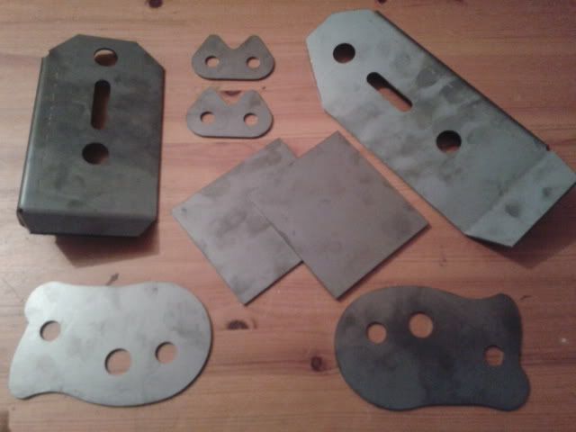

Eso no es para tirarlo hombre jeje, hay unas chapas que se sueldan(en ebay las venden) y si cualquier soldador te lo puede hacer. Pero que no sea con electrodo que deja residuos (no estoy muy puesto en ese tema, a pesar de tener un hermano soldador jaja).

Vegabmw;12080091 dijo:
hola de nuevo, aver si son estas las chapas ke te refieres, es lo unico ke encontre en ebay,

Algo así son las chapas:
A ver si doy con el enlace en ebay:-k
http://www.turnermotorsport.com/p-91-e46-rear-chassissubframe-reinforcement-kit.aspx

Vegabmw;12080371 dijo:
Aqui hay un brico en ingles, para que te hagas una idea de lo que es:
Official: DIY TMS Sub Frame Reinforcement - E46Fanatics
Traductor de Google
Turner Motorsport | E46 Rear Chassis/Subframe Reinforcement Kit
gracias por la info, de gran ayuda, aunke, crees que puede hacerlo uno mismo ?
y aun asi, nunca saves si un dia falla otra vez, eske es chasis, y digamos que esos salieron blanditos o mas finos de chapa.
