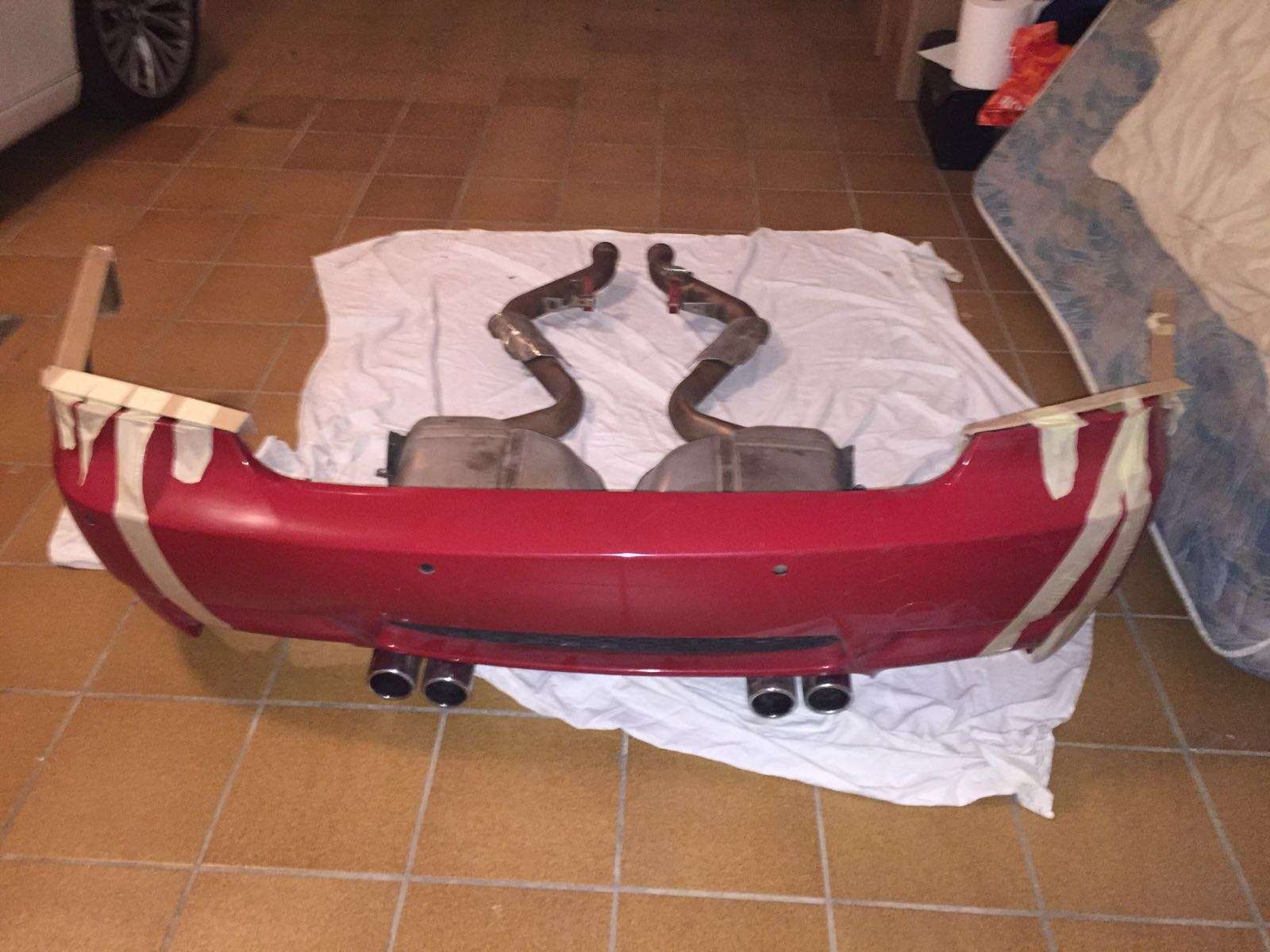

    Pues aqui la foto de mi e92 y los escapes de m3 originales que compre a un buen precio.
    Como bien sabréis, en esta modificación necesitaremos varios componentes diferentes a los que lleva de serie. Que serian los siguientes:
    1) - Tramo final del escape de M3 e92.
    2) - Paragolpes look M3 (algunos ya sabréis que el original de M3 no sirve ya que la carrocería es mas ancha que las otras versiones inferiores)
    3) - Fondo del maletero del M3 (algunos sabréis que por debajo del maletero hay como una especie de baúl, pues eso fuera, y se le pone el mini-baúl del m3 para ganar espacio para los silenciosos)
    4) - Placas anti-caloricas de los silenciosos, (algo obvio en esta modificación).
    5) - Unas buenas manos que monten todo el follón (jajaja:whistle:)
    Aquí unas fotos de los componentes adquiridos:
    (el señor fondo de maletero que vamos no sirve ni para guardar el compresor de las ruedas :metra:)
    (el paragolpes look m3 que me lo enviaron de despiece y ni pude aguantarme el mismo dia en abrirlo y inspeccionarlo, ya se que en la foto se ve raro. Pero ya sabeis, son fotos...:poop:)
    El cual hay que imprimar y pintar pero bueno me salió mas barato de lo que me pensaba :neng:

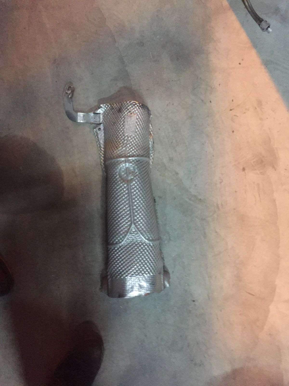

    Las anti-caloricas que me compre, las mas importantes y necesarias son las del silecioso pero bueno como el hombre me daba la otra tambien pues Pa'lante! Nunca se sabe :muted:

    Y bueno hoy mismo ya hemos iniciado la modificación, primero como no pasar la ITV antes de meterme al lio y asi hasta 2018 no tendre que preocuparme. Algunos direis buff liado o follón o haberlo hecho desmontable. Bueno a veces uno tira para lo que le gusta y no para las limitaciones que nos ponen.
    Y aqui las fotos hasta el momento de desmontaje de todo y de la modificacion del tramo del silencioso del M3
    Bueno y hasta aqui y hasta la noche es lo que teneis por ver.
    Esta noche/mañana todo montado y videos con fotos.
    Gracias por prestar atención a mi coche y a mi mismo. Gracias de nuevo.

    El único problema que hay en la trama y como habréis leído en otros post es el Sr. Canistér / filtro de carbón activo que habrá que pasarlo al otro lado del vehículo para poderlo meter porque como habréis apreciado en la foto por aquí no lo podemos meter jeje
    Asi que toca empalmar tubitos y pasarlo al otro lado.
    Lastima por eso y porque me han faltado los soportes laterales de la petaca silencioso no podremos gozar del video final hasta MAÑANA! jeje
    Gracias a tod@s los que habeis echado un ojo al post, MAÑANA el RESULTADO FINAL :guiño:

    Muy buenas tardes compañer@s, y me refiero a buenas porque ya tengo todo montado y en su sitio.
    Lo prometido, aquí tenéis unas fotos primero desde abajo para que veáis como ha quedado por abajo.
    Luego unas fotos desde atrás para ver el cambio que ha dado y por último el vídeo el sonido actual que desprende. Alfinal no le hemos quitado el corta-fuegos ni nada asi que el sonido tampoco es una caja de truenos pero si ha mejorado bastante al respecto al anterior. Sobretodo en marcha que es lo que buscaba, eso sí, el sonido a relentí de los inyectores no se lo quita nadie jaja
    Hasta aquí tenemos las fotos desde abajo, ahora las de exterior en el solete :cool:
    Esta foto es la que recibí esta mañana alegrándome el día..
    Y por último el vídeo del resultado:
    Gracias a tod@s por haber echado un ojo al post y espero que alguno le sirva de ayuda.
