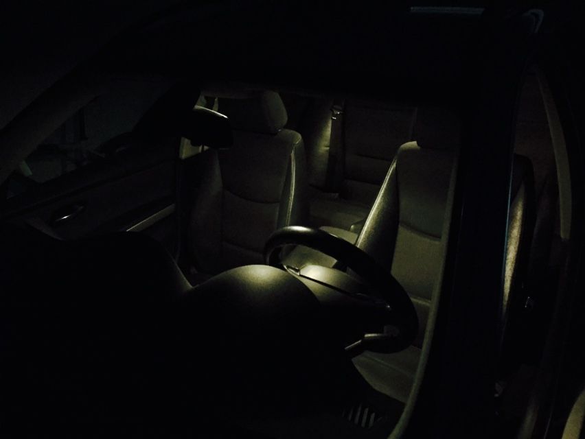

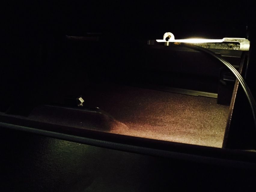

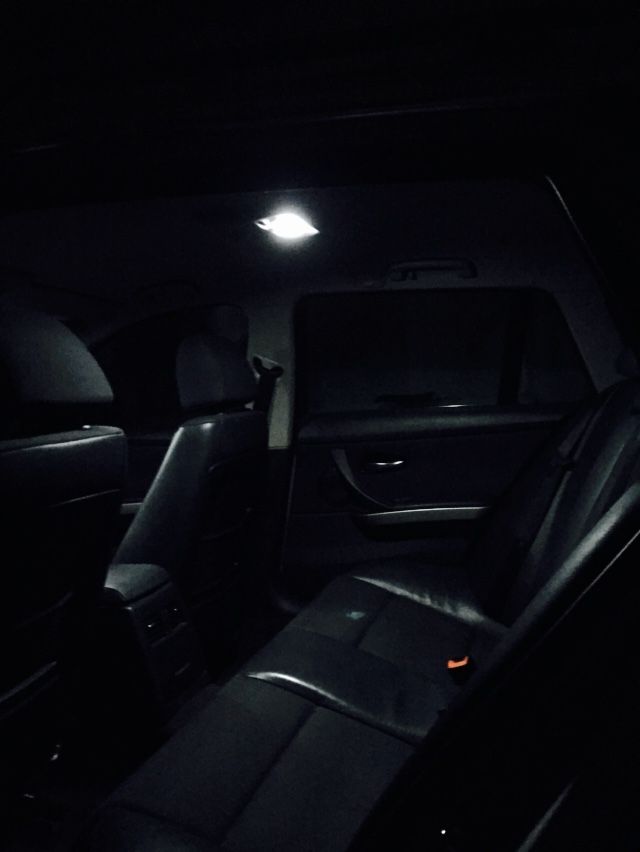

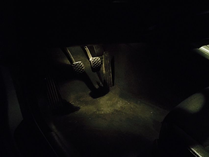

    Y aquí os dejo un antes y un después del resultado lumínico...
    Espero que os guste el resultado.
